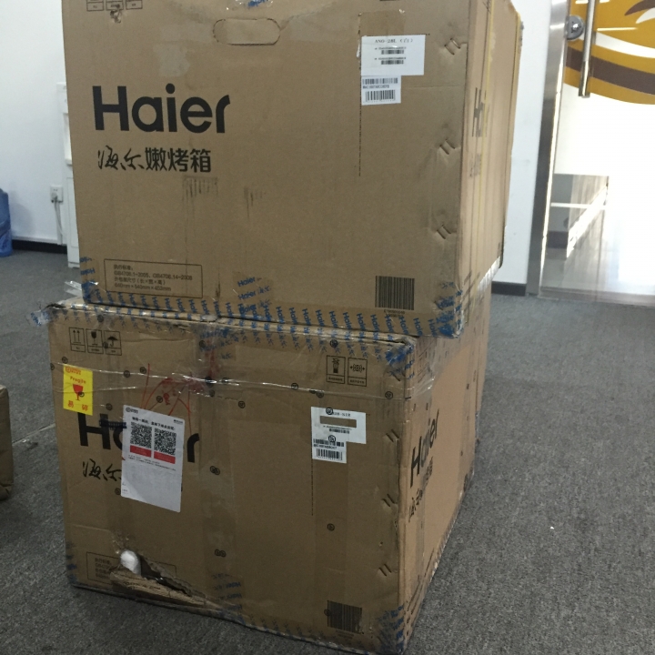

采用双层纸箱,两层泡沫包装,还是时有破损,如何解决呢?

你的设计思路是对的,快递包装可以选用"box in box"的形式。破损可能跟两个box之间的衬垫厚度和面积不够有关,也可能跟里面那个box的内部设计有关,第一张图有破损?
快递包装可以说最野蛮的运输方式了,配送渠道可控性很差很差,包装再好,也顶不住从两米高的地方扔下来,所以,偶尔一次破损,不一定需要改善。

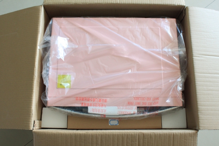

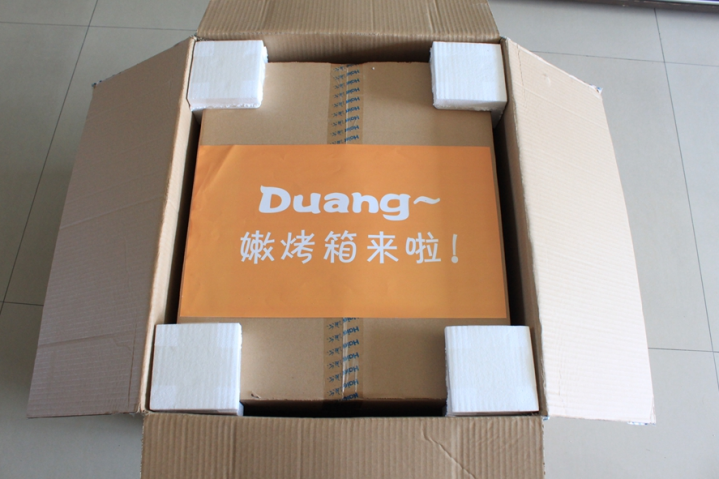

内箱一定要用泡沫进行固定住;
外箱建议用围板,你采用泡沫会使中间空的部分更容易破损~

同意楼上意见,既然已经卖出,就不需要宣传了,确保产品与内箱固定,外箱使用围板起到加强作用

同感 双十一买的电饭煲同样的包装形式 内部包装产品的箱子材质配比很高 很坚挺
但是外边箱子是普通水印B瓦 拿到的时候都破了 很是担心。。虽然产品是完好的 只是刚看的时候不放心
是不是可以考虑内外的包装互换 这样运输包装的强度上去了 起到保护作用 而且有完整的印刷面 在运输过程中也起到宣传效果
