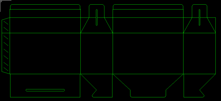

图画的不是一般的烂,各个线性呢?最上面那个贯穿线是几个意思?根本没法成型?

发表于 2016-11-18 10:16:44 | 显示全部楼层
图纸可能没问题,成型后上部分应该是类似梯形的样子,两边扣到中间。正常情况应该缺手提孔

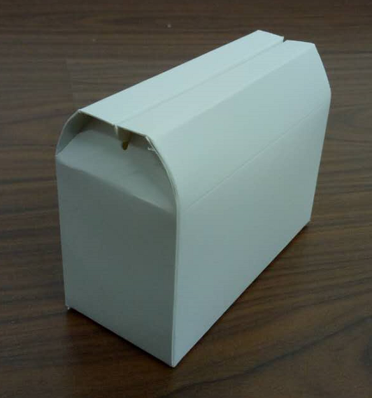

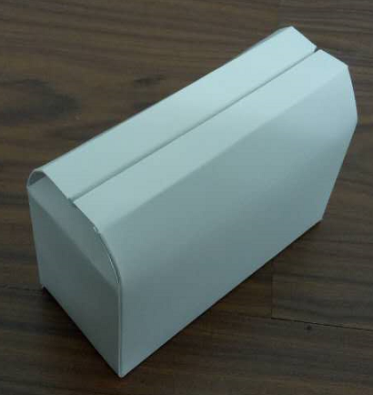

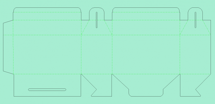

发表于 2016-11-21 12:29:16 | 显示全部楼层
看到图纸截图 也觉得没问题 和楼上的成型感觉一样。。想要验证一下 就画了一下 割样出来看个究竟
结构图没问题 只是细节处理的有点不一样 还有就是没有区分线型 结构就不是很容易看出来了
我画的是适合300G的卡纸材质

发表于 2016-11-21 12:47:37 | 显示全部楼层
以前公司做过这种,可以成型的
