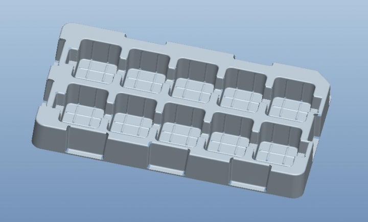

最近画的电子元件托盘
三维图
三维图

发表于 2016-11-21 10:17:35 | 显示全部楼层
用什么做的呢
发表于 2016-11-21 13:42:03 | 显示全部楼层
我猜是pro-e

发表于 2016-11-21 15:03:12 | 显示全部楼层
看效果的话,建议点一下透视。。这个看着怪怪的

发表于 2016-11-22 10:36:53 | 显示全部楼层
请问楼主 你托盘外斜面做的角度是多少呀?

 楼主| 发表于 2016-11-23 09:55:22 | 显示全部楼层
一般是3度到30度,只是好脱模,但又不能影响成品规格
发表于 2018-3-16 17:18:57 | 显示全部楼层
请问这个成型后需要模切吗?

发表于 2018-3-29 17:05:30 | 显示全部楼层
cloris 发表于 2018-3-16 17:18
请问这个成型后需要模切吗?
需要,出来四周是方的
