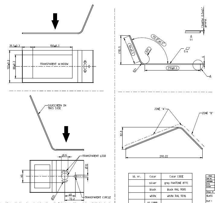

附件的一款玻璃,请各位大神帮忙提供一个好的包装方案,谢谢~

我的建议:
1 不可能一个纸箱装一个,L型玻璃叠起来,中间用一张E瓦楞隔开;
2 L型空的地方,用纸缓冲做一个三角形进行缓冲固定
3 贴着产品做一个围板,在围板和外箱之间具体采用纸缓冲
4 一定要通过测试
完毕。
