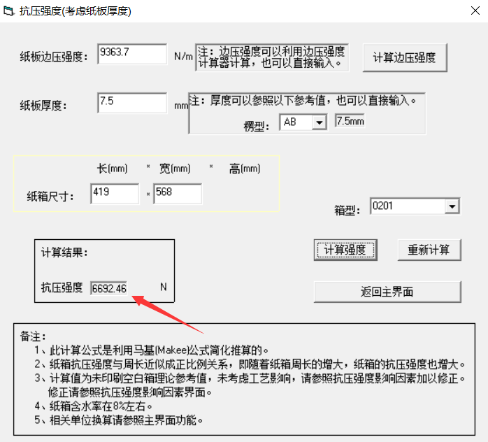

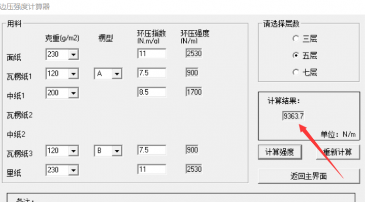

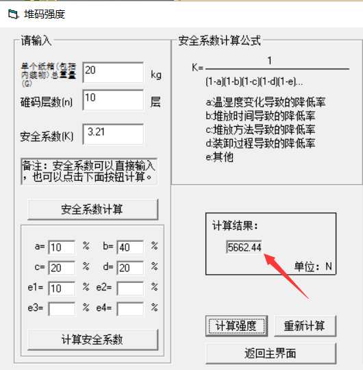

工具软件仅供参考,瓦楞纸板数据用作软件参数要实际纸板测试数据为准。

软件是按照理论的公式编写的程序吧,但是很多人不知道这些公式,是怎么计算瓦楞纸的配比的呢??

请看备注。
