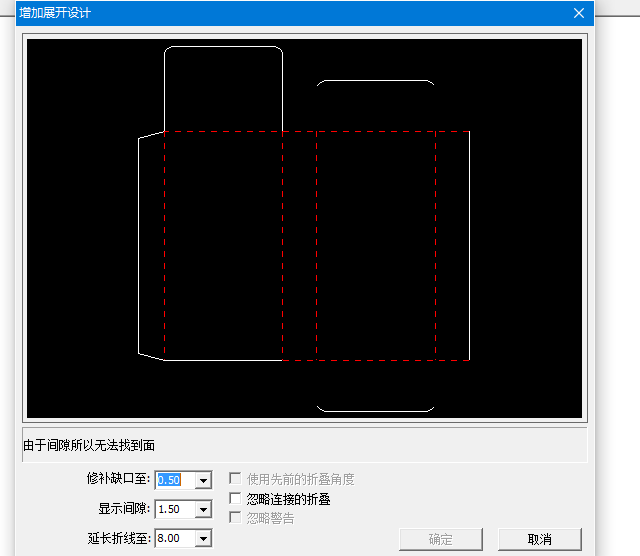

[ArtiosCAD] 求大神,这种情况怎么解决

线型不完全对
而且有些线有可能图层不对

发表于 2016-10-14 09:19:33 | 显示全部楼层
折叠的时候,注意所有线在一个图层,线性要正确~
采用设计检查,闭合图形,删除重合线性
一开始就要养成好的设计习惯~

 楼主| 发表于 2016-10-14 13:19:33 | 显示全部楼层
设计检查和模切清理都弄过了 ,是图层的问题

发表于 2016-10-14 15:44:29 | 显示全部楼层
但凡出现这种问题,几乎都是图层的问题,atscad这方面确实缺乏系统性,正常作图也容易出现这问题,多几次之后也就适应了

发表于 2016-10-15 13:08:39 | 显示全部楼层
是图层的问题,没有显示部分有可能在注释图层,当你去掉视图里的参考线后就出现这种情况,我之前遇到过。

发表于 2016-11-7 15:51:32 | 显示全部楼层
不在同一图层
