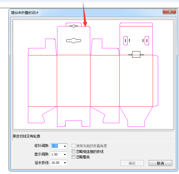

 楼主| 发表于 2016-10-12 20:55:29 | 显示全部楼层
解决了,找到原因了,

 楼主| 发表于 2016-10-13 08:58:35 | 显示全部楼层
箭头标注的地方应该是刀割线,被标成折线了,所以就不能被切割。转3D就看不了效果.

发表于 2016-10-13 11:41:57 | 显示全部楼层
显示圈圈的有时是线没接上,没法折叠

发表于 2016-10-13 16:24:41 | 显示全部楼层
检查一下刀线就OK的事。。。。
