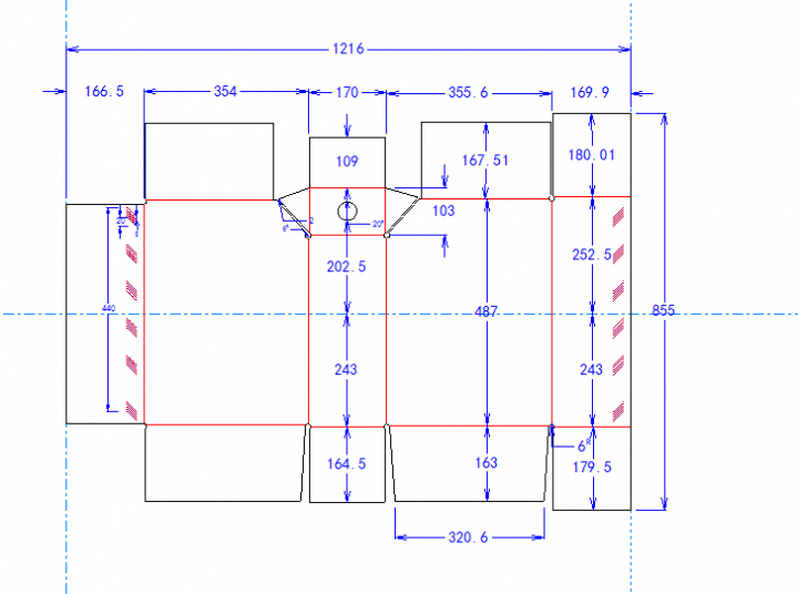

发表于 2016-10-11 13:30:58 | 显示全部楼层
20L有点牛的,就用AB瓦?

 楼主| 发表于 2016-10-11 15:28:15 | 显示全部楼层
是BE楞的,里面是一个液体袋子的

发表于 2016-10-11 16:10:28 | 显示全部楼层
倒角非常不标准~

 楼主| 发表于 2016-10-11 19:40:50 | 显示全部楼层
呵呵,刚学习的菜鸟呀!

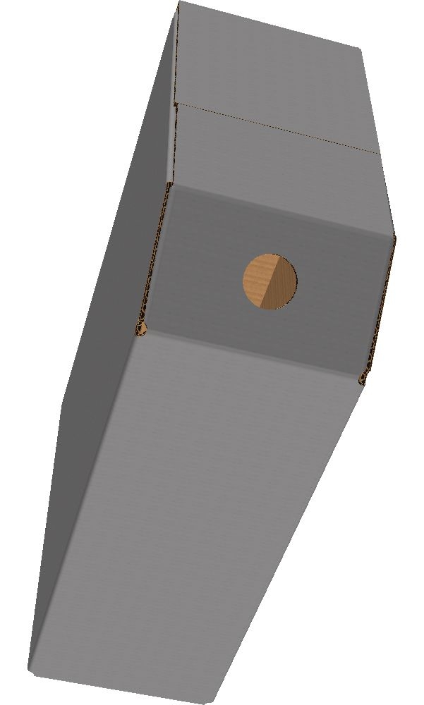

 楼主| 发表于 2016-10-11 19:43:10 | 显示全部楼层
这个箱子其实倒角就是这样的,看起来有漏缝!

发表于 2016-11-9 11:33:12 | 显示全部楼层
对抗压有一定提升吧?

 楼主| 发表于 2016-11-13 18:19:41 | 显示全部楼层
它的堆码方式是横向的,所以对受力有很大帮助的
