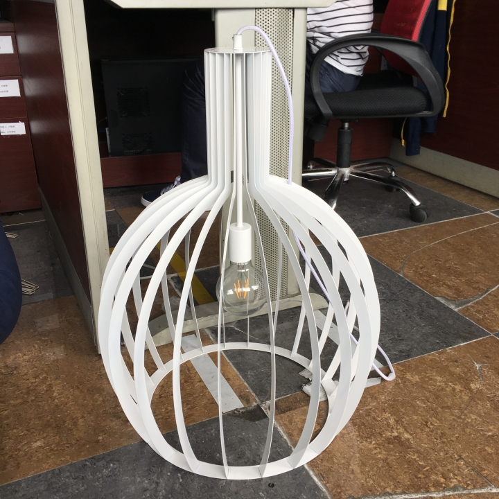

如图产品,牛皮纸外箱+内部纸卡为主要包装方式,产品不可拆分,中间是没有灯泡的,海运货柜美国,请兄弟们帮忙设计,谢啦

灯罩是什么材质的

我今天也刚收到这样的要设计 你有没有出方案

想不出来,你有办法吗?

灯罩材料是1.0的 冷板

测试标准是什么?需要哪些测试?

跌落(18英寸)测试即可,不用震动,堆码等测试

出口的应该是ista系列或4169吧

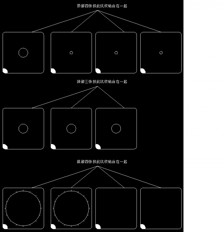

大概这样的思路,楼主看行不行。用几张纸板粘合在一起固定上中下三个部份。如果产品抗压不够,外箱四边还可以加纸护角。
