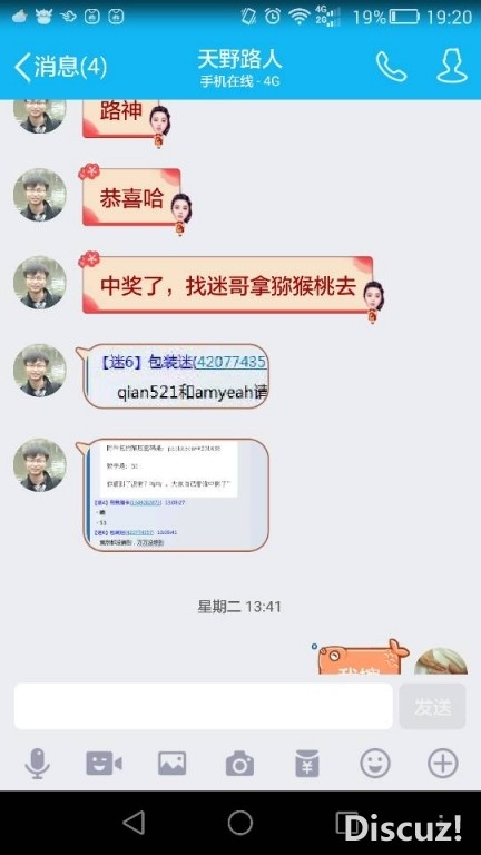

早几天迷哥搞猜数字赢猕猴桃,我也跟帖回复了一个,然后有一天我的好哥们@杭城路人 给我发消息告诉我中奖了(只有2人中奖哦),感觉太幸运了。

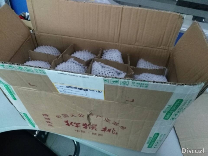

快递还是很速度的,从陕西到深圳,才两天就到了。
8斤还是蛮多的,楼主吃不完,给办公室每人分了两个。二十多个分出去后,楼主数了数,还剩17个呢!

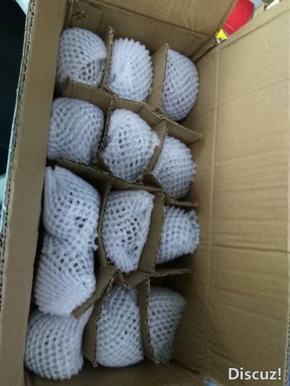

猕猴桃很好,分量足,包装的也很好,还没熟,没有破损。支持迷哥,想要的可以去迷哥微信店铺啊!!很划算的!
既然大家都是搞包装的,就分享一下水果的快递包装吧!
快递包装不像是大家在商场看到的销售包装,销售包装是礼盒装,印刷精美,适合送礼。而快递包装主要是为了应付糟糕的物流情况了,讲究的是安全。买家才不管你包的好不好看,送到手里一定不能坏了。

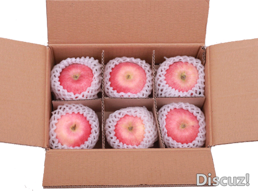

1.类似迷哥这种了,EPE网套+刀卡+纸箱。这种是最常见的包装方式了,成本低廉,刀卡增加了纸箱的抗压强度和稳定性,还可以防止相互撞击。

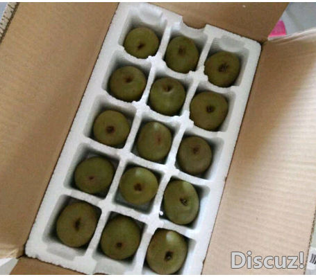

2.保丽龙。保丽龙稳定性好保护性好,虽然生产要开模具,不过我想那些保丽龙厂家一定看到了现在的水果电商的发展趋势了吧,应该会有做好的现货。水果都是这个样子,所以模具差不多应该可以通用吧。也就是应该不需要开模具。保丽龙成本低廉,当然缺点就是不环保(保护环境是我们包装设计师的责任),占用空间大。楼主尤其受不了一些比较差的保丽龙掉屑,小颗粒随风飘,扫也不好扫。还有就是保丽龙摩擦产生的次次声真让人头皮发麻。

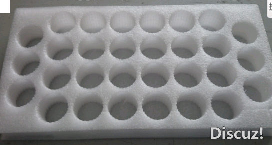

3.珍珠棉包装。这种包装算是快递包装中的贵族了吧。虽然珍珠棉缓冲性能好,美观,但是价格相对偏高,电商的利润都不高,这个成本我估计很少有商家可以接受吧。不过为了追求用户体验的店家不妨一试。

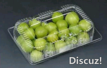

4.吸塑盒。吸塑盒一般都是包装一些小的水果了,比如草莓,樱桃之类的。毕竟也是要开模的,如果一个榴莲也用吸塑盘,那开模费得多高啊!吸塑盘的好处就是比较干净卫生,适合展示。

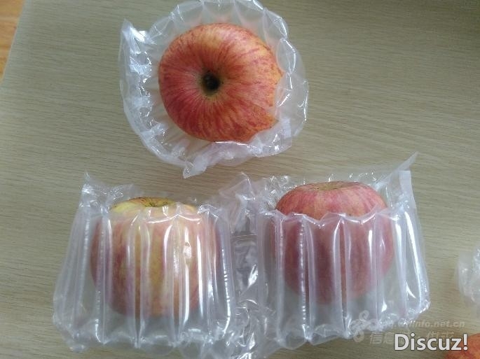

5.气柱袋。这个是楼主比较推崇的,楼主建议做电商的朋友或者这方面的设计师可以优先考虑。气柱袋算是目前比较新型的包装材料了。缓冲性能好,目前很多电商产品如奶粉、水果、蛋类、电子产品在快递包装中都会用到。成本相当低廉。占用空间相当小。操作相当简单。保护相当好。它就是为电商而生的。巴特,他需要一台充气设备。如小型空压机。
