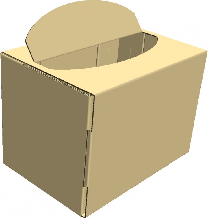

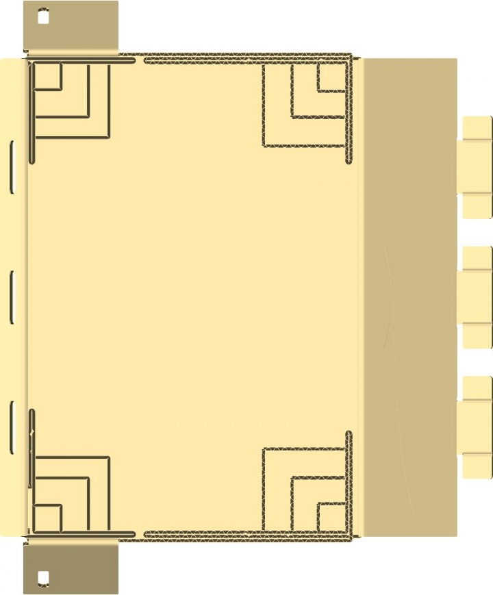

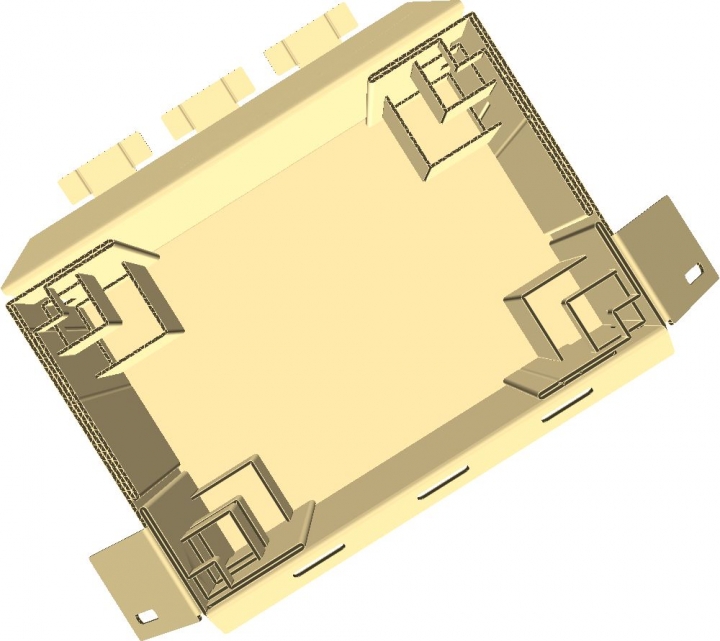

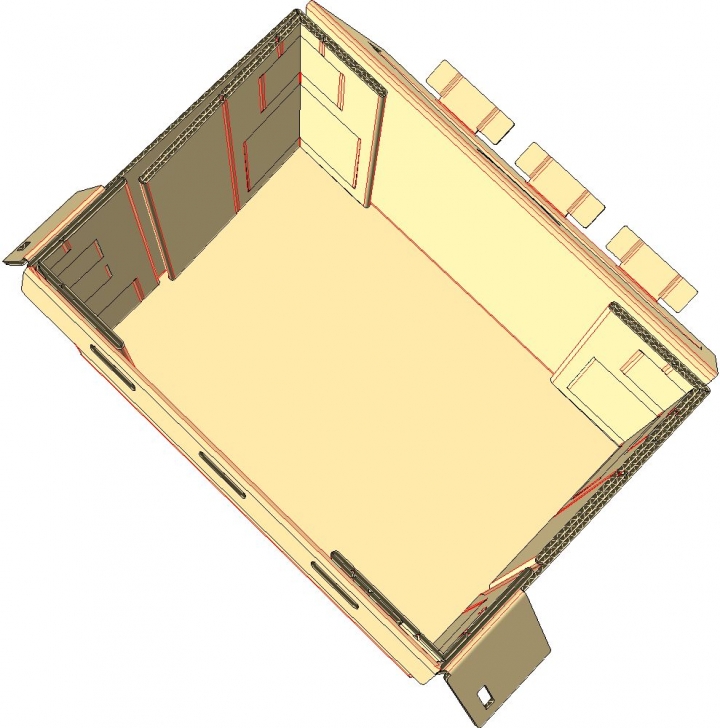

收回去,还可以装其他东西
收回去,还可以装其他东西
空间多,小格子可以放玻璃瓶容器,防止破碎
一次性撕坏,防伪
一次性撕坏,防伪
空间多
空间多

楼主想多了,谁帮你折,快递员都是争分夺秒的

四个角的缓冲结构有点弱

这个复杂结构多出多少成本,我比较关心,实际生产怎么解决的,不是人工折的吧,不好折啊
