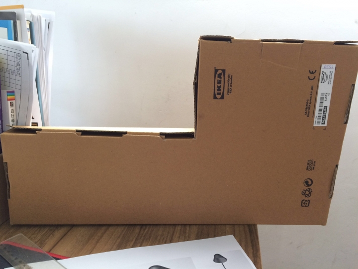

如下图的盒子,但是我要设计的L型比较大,这款盒型不适合…求救呀~有没有更好的L型盒型~~~

 楼主| 发表于 2016-8-27 10:43:50 | 显示全部楼层
这是之前设计的L型盒型……但是接口处稳定性不是很好……有没有大神有什么好的方法

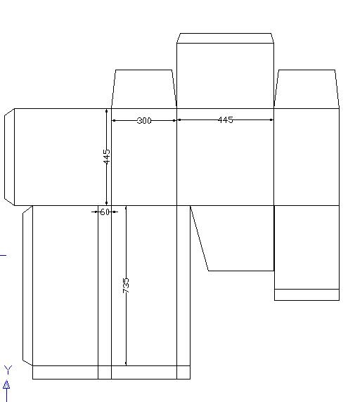

 楼主| 发表于 2016-8-27 10:44:45 | 显示全部楼层
这是具体尺寸……单位MM

发表于 2016-8-27 13:29:54 | 显示全部楼层
恕我眼拙,没看出来你这个图最后会折成什么样的箱子

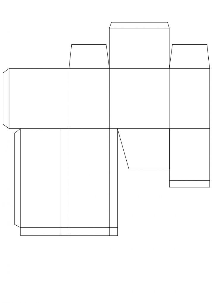

发表于 2016-8-29 10:23:32 | 显示全部楼层
随手做了一个,一些内部结构没有完善,你看看是不是你想要的?
L.ARD
7 KB, 下载次数: 31, 下载积分: 迷币 -2
L.A3D
31 KB, 下载次数: 16, 下载积分: 迷币 -2

发表于 2016-8-29 15:50:27 | 显示全部楼层
发尺寸上来,马上有方案
 楼主| 发表于 2016-9-6 08:26:17 | 显示全部楼层
afei08 发表于 2016-8-29 15:50
发尺寸上来,马上有方案
大盒是445*445*300~小盒是445*60*735~~可不可以给个PDF版本的~或者截个图就好~~
