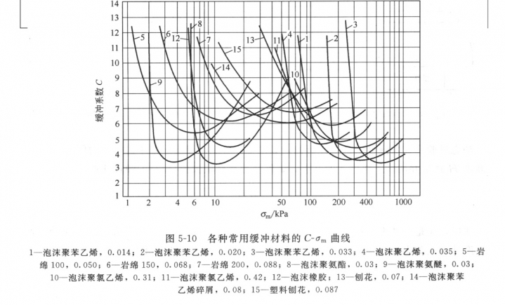

发表于 2017-1-1 18:13:01 | 显示全部楼层
EPE缓冲曲线图
第12讲-材料缓冲特性曲线.rar
22.03 MB, 下载次数: 487, 下载积分: 迷币 -2
