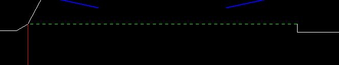

如图所示,在哪里可以设置虚线间格

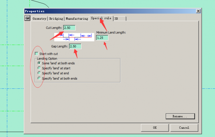

QQ图片20160822082446.png 选中线→右键→属性→如图所示
