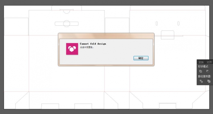

大神看看这是什么情况 QQ截图20160820143600.jpg 图形2.ard (5 KB, 下载次数: 4) 图形2.pdf (20.59 KB, 下载次数: 7)

发表于 2016-8-20 14:48:35 | 显示全部楼层
CAD画。。在AI折叠?

 楼主| 发表于 2016-8-20 14:54:38 | 显示全部楼层
bantwo 发表于 2016-8-20 14:48
CAD画。。在AI折叠?
我用ESKO AI插件折的,大神 附件里有原稿 帮忙看看怎么回事 就这个折不了,其他的就可以折 有鬼

发表于 2016-8-21 14:56:25 | 显示全部楼层
怎么连高底线都没有...

发表于 2017-12-5 09:15:35 | 显示全部楼层
这个情况我试过,就是切线没有链接好,没有单独的一个面。
