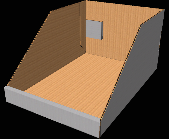

 楼主| 发表于 2016-8-9 11:48:52 | 显示全部楼层
展示盒一,前面开口的展示盒,类似于文件夹造型,只能完整展示一个面,边上能露半脸不到,抗压强度夜令人担忧!

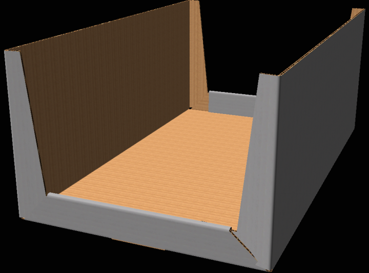

 楼主| 发表于 2016-8-9 11:49:57 | 显示全部楼层
展示盒2,前后双面展示,两边跟内装产品等高,有一定的抗压,用纸也不浪费。挺喜欢的一个结构。

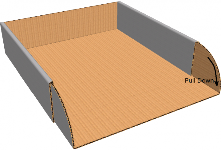

 楼主| 发表于 2016-8-9 11:51:22 | 显示全部楼层
展示盒3,为了更多的展示前面,对展示盒1进行改造,前面板可以拉平,用纸有点浪费。

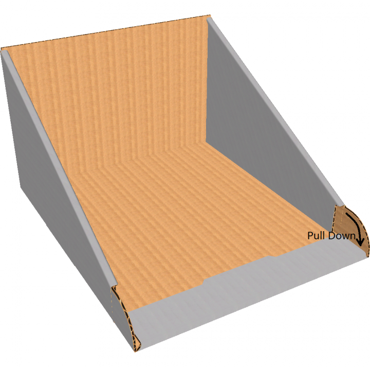

 楼主| 发表于 2016-8-9 11:52:37 | 显示全部楼层
最厉害的还是这个展示盒,展示盒4号,全方位360度全景展示,前面还可以拉下,无遮挡,抗压强度几乎为0
简单,但是,足够令人喜欢!

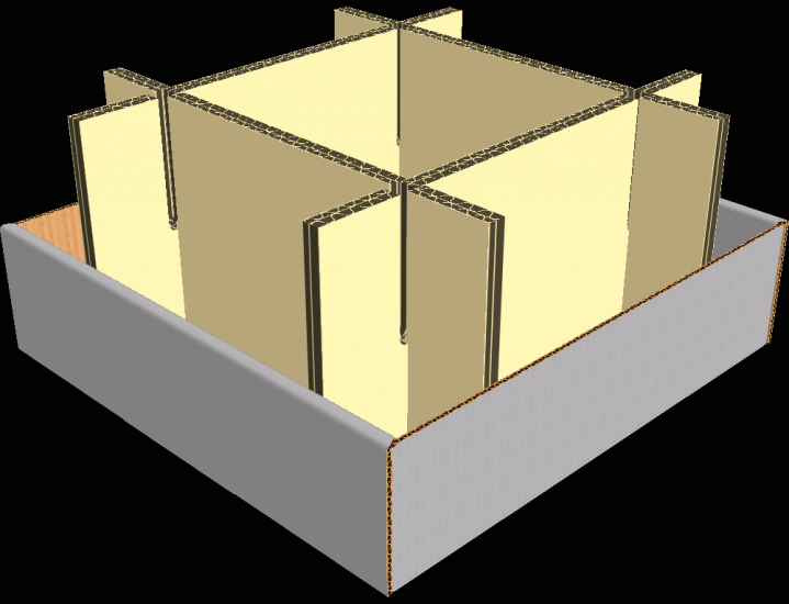

 楼主| 发表于 2016-8-9 11:53:04 | 显示全部楼层
如何担心抗压强度,可以加一个格挡

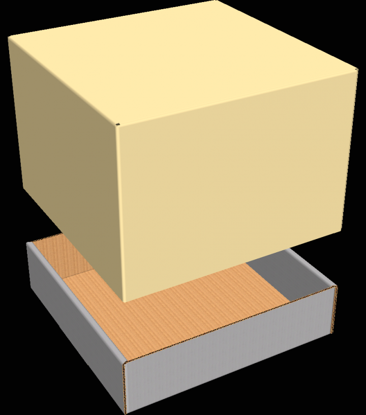

 楼主| 发表于 2016-8-9 11:54:10 | 显示全部楼层
其实,还可以加个盖子,是不是最后有点令人失望?哈哈哈,实在找不到更好的展示盒,希望有资源的提供下参考意见。
