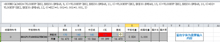

发表于 2016-8-4 08:48:56 | 显示全部楼层
每个公司机器楞率不一样,可能计算结果只能做参考。
这个也简单,用excle表格可以设置一下即可。
需要已知条件:1:纸箱面积(实际面积,如果是0201国标可以用长宽高预设一个公式计算面积)或则(纸板面积)
                        2:其次是每层纸张克重
                        3:公司瓦楞辊实际楞率,没有可以去纸板流水线测。
然后就可以设立公式了:重量=面积*(面纸克重+里纸克重+中芯纸克重+B愣率*克重+C楞率*克重)
                                      参考楞率:B=1.375   C=1.43
以上个人拙见。
