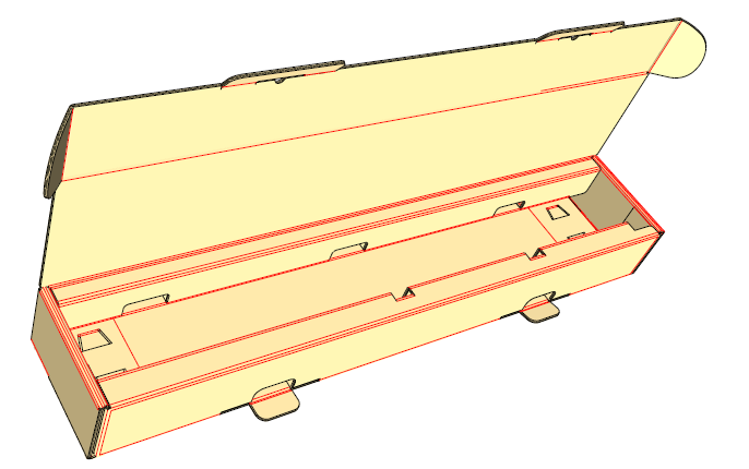

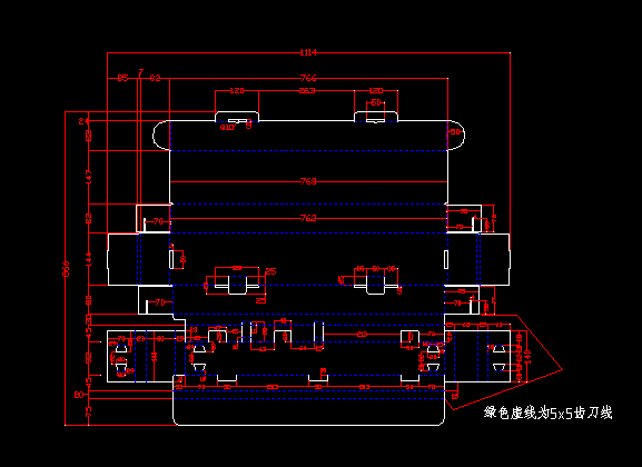

刚做的缓冲结构,一起学习

下载后在ArtiosCAD中折了下,非常不错的结构设计,可以借鉴!
过奖了!

不错,就是不知道,这种连体的与内衬单独做放进去,哪个更便宜
