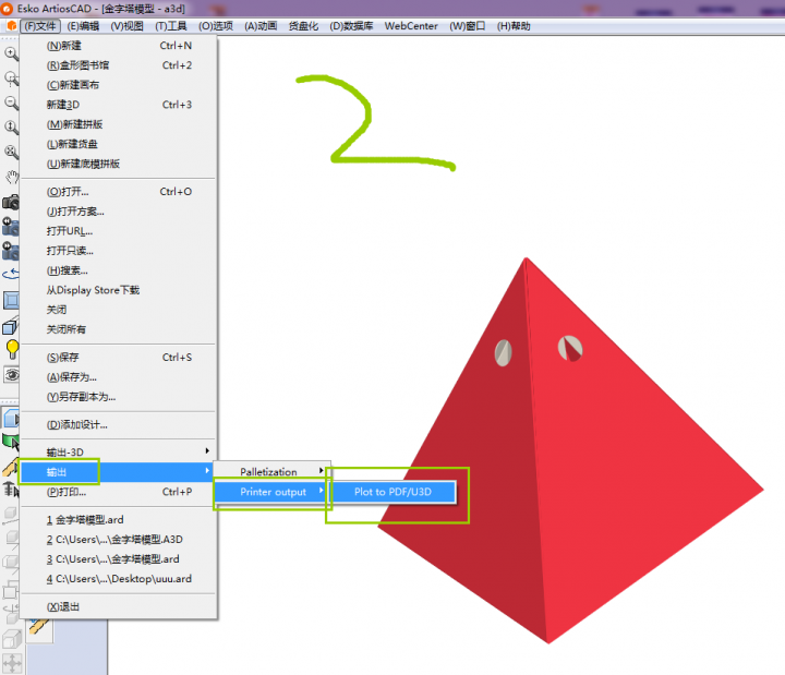

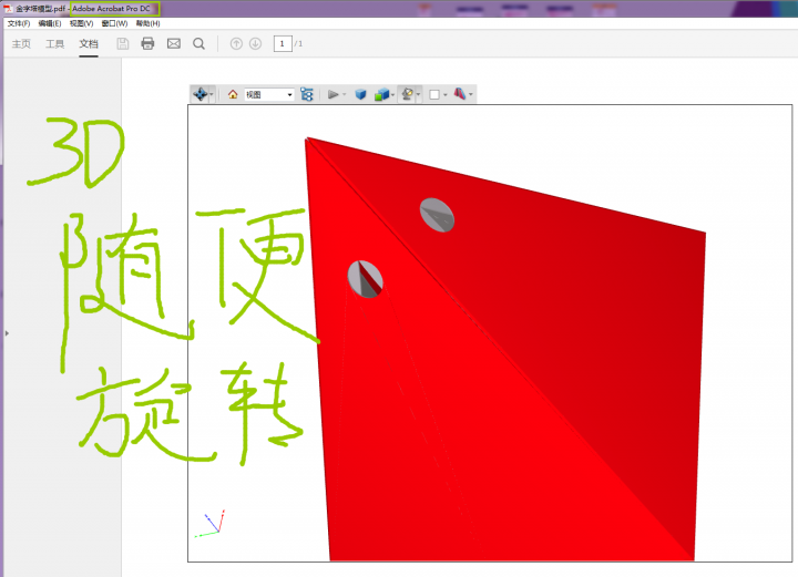

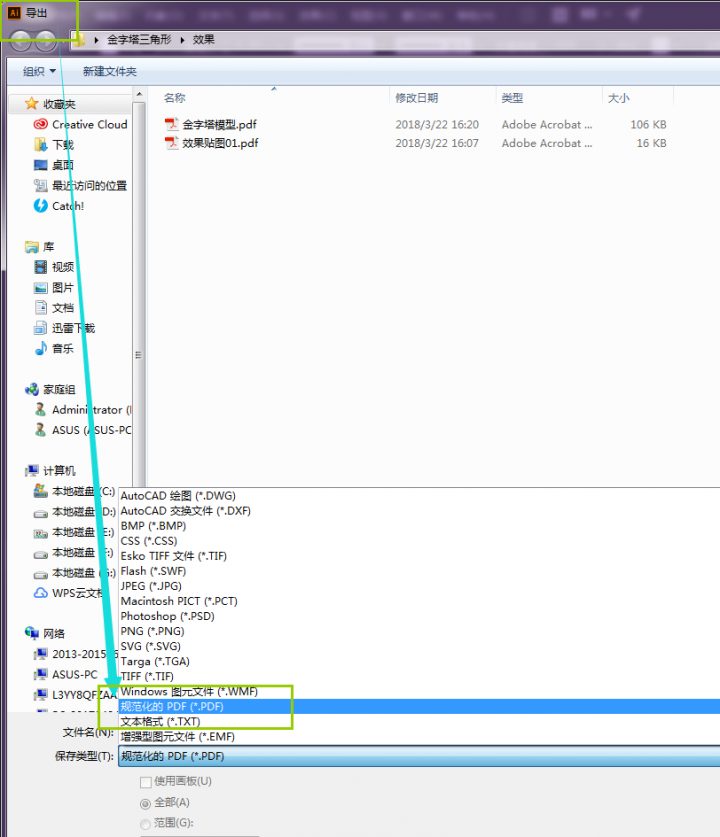

第一步:ai导出标准化pdf(qq000)第二步:导入pdf到雅图
第三步:对位
第四步:渲染清晰度调高(qq001)
第五步:导出3d pdf(qq002)
第六步:用adobe acrobatDC打开(qq003)

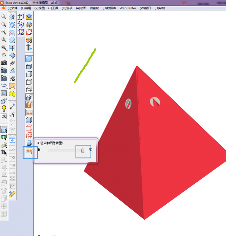

发表于 2016-8-2 15:42:20 | 显示全部楼层
在 startup defaults /3D View mode里,将渲染图片质量调到 High ,(在右下角),会清很多,但你电脑要够强大才行。

 楼主| 发表于 2016-8-2 15:57:48 | 显示全部楼层
etian99 发表于 2016-8-2 15:42
在 startup defaults /3D View mode里,将渲染图片质量调到 High ,(在右下角),会清很多,但你电脑要 ...
谢谢指点,我试试,回头再请教,谢谢!
补充内容 (2016-8-5 17:15):
还是有点头大,输出图片太大根本无法导入
