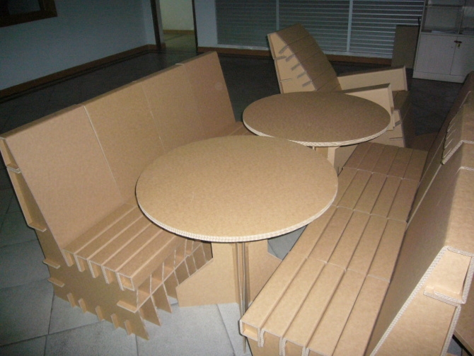

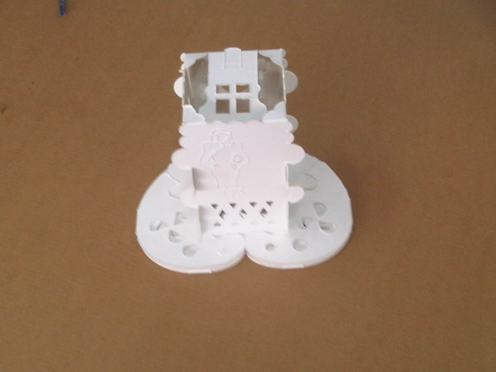

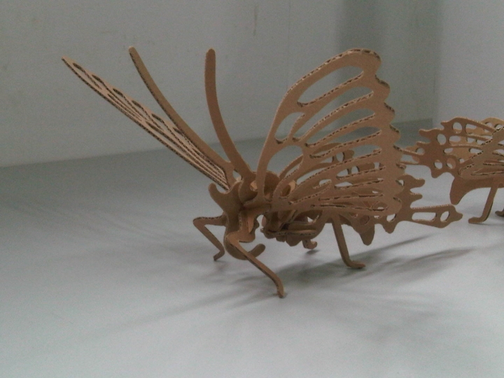

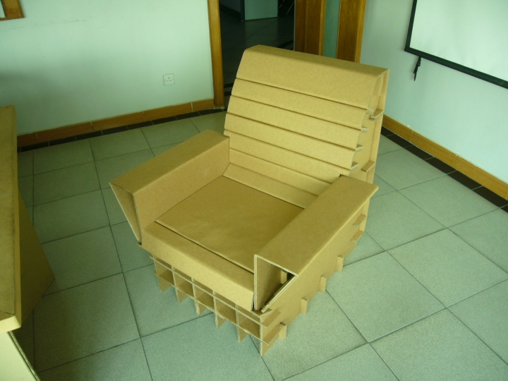

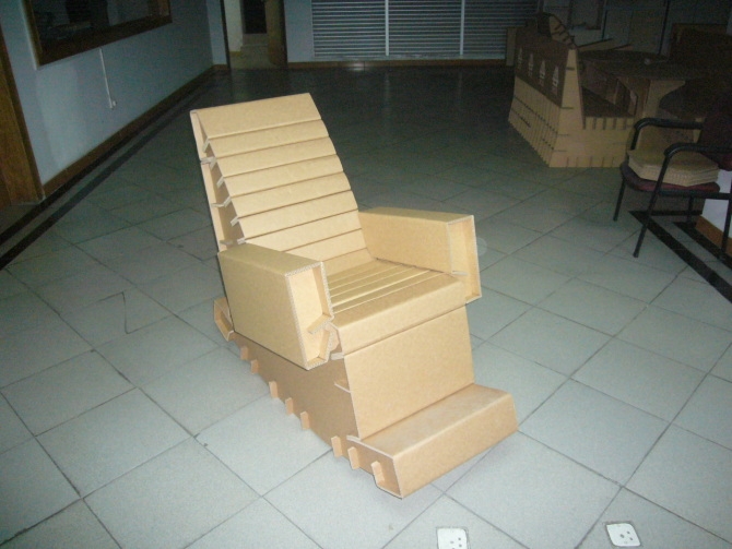

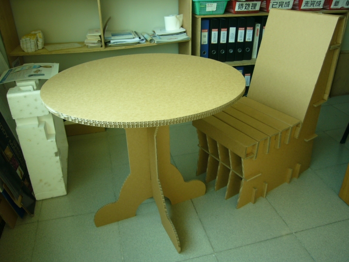

附件为收集的纸造型结构CAD档!有兴趣的人可以做一下!
蝴蝶2.ARD
70 KB, 下载次数: 49, 下载积分: 迷币 -2
QQ3.ACM.ARD
25 KB, 下载次数: 15, 下载积分: 迷币 -2
摇摇椅.dwg
192.52 KB, 下载次数: 46, 下载积分: 迷币 -2
圆桌.dwg
54 KB, 下载次数: 18, 下载积分: 迷币 -2
椅子.dwg
45.56 KB, 下载次数: 31, 下载积分: 迷币 -2

好像少个沙发,哈哈。是不是太贪心了啊~

coold大师 发表于 2016-7-25 15:56
我只想问沙发用的材料是什么,买点我自己也做套
手工样用A楞材质,刀模样用BC楞!中间两层纸做间隙是10MM
自己可以根据材质调整的!
