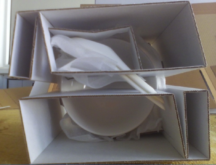

曾经弄过一套2碗2勺的,效果不错,就是太占地方了感觉。

这个感觉有点霸气 ,做过测试有没有?

 楼主| 发表于 2016-7-25 12:16:40 | 显示全部楼层
Packme 发表于 2016-7-23 14:48
这个感觉有点霸气 ,做过测试有没有?
没有专业测试过,2米跌落没有问题

发表于 2016-8-11 15:52:53 | 显示全部楼层
这是自己设计的?不是网上买的?

 楼主| 发表于 2016-8-12 16:15:05 | 显示全部楼层
jessie 发表于 2016-8-11 15:52
这是自己设计的?不是网上买的?
餐具是网上买的,当时是用泡沫包的,现在图片上的是自己设计的

发表于 2016-9-1 09:49:40 | 显示全部楼层
其实说句实话啊。  用纸卡固定产品的时候, 是不是要考虑到后续产线加工这些因素,  毕竟现在人工费越来越高。  想楼主这样的包装固定方式是很不错,如果大批量生产的时候,产线员工来折这些纸卡会超级郁闷的,  可能在工厂工作久了,在思考方式的结构的时候,会将产线包装步骤这一部分考虑进去,    楼主别见怪啊   提出自己的看法

发表于 2016-9-1 12:38:51 | 显示全部楼层
纸卡这些最好都是要考虑后续产线加工因素的,如果纸卡结构太复杂的话,老板会宁愿材料上多花点钱,结构简单一点,也不要结构太过复杂;结构越简单,装箱率越高,人工费就会相应减少,毕竟人工费越来越高。

 楼主| 发表于 2016-9-3 15:10:01 | 显示全部楼层
HUI 发表于 2016-9-1 09:49
其实说句实话啊。  用纸卡固定产品的时候, 是不是要考虑到后续产线加工这些因素,  毕竟现在人工费越来越 ...
是啊,你说的是很实际的问题,以后一定会注意的。得感谢你这样的人,有时候像我这种单纯搞设计的,没有考虑那么全面。

 楼主| 发表于 2016-9-3 15:11:01 | 显示全部楼层
Copper 发表于 2016-9-1 12:38
纸卡这些最好都是要考虑后续产线加工因素的,如果纸卡结构太复杂的话,老板会宁愿材料上多花点钱,结构简单 ...
的确,毕竟不是什么高大上的包装,还是产量第一位的,我会注意的,多谢!
