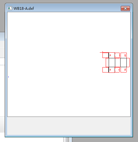

    描述下我的问题:采用Esko ArtiosCAD 7.cn版本,想把CAD的文档格式dxf,导入Esko ArtiosCAD,但是发生导入时的预览图变得很小,同时导入按钮没有?请问下这是什么问题? 还是CAD需要设置下?谢谢。

你这个肯定是CAD里面的图不干净,有影藏的点或者线类似图片里的

发表于 2016-7-11 14:27:55 | 显示全部楼层

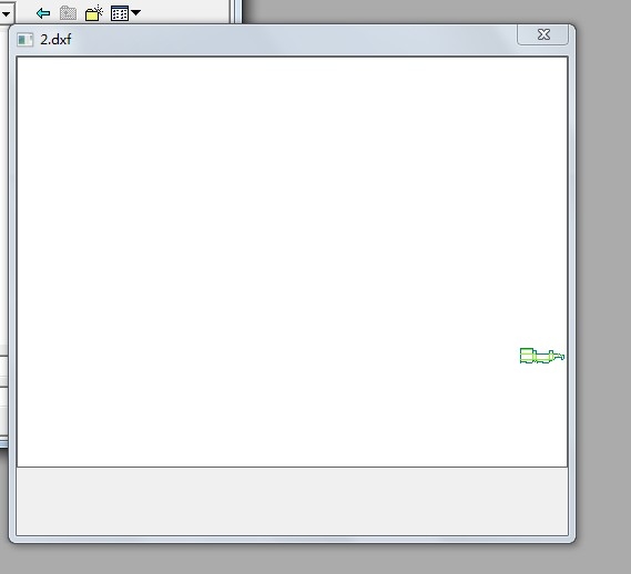

发表于 2016-7-11 15:52:53 | 显示全部楼层
因为你cad里面不是在原点,cad将图移动到原点的方法:输入ucs-m-到指定点

发表于 2016-7-11 16:30:16 | 显示全部楼层

发表于 2016-7-23 07:15:39 | 显示全部楼层
源文件发来瞧瞧,有可能是单位转换的问题

发表于 2016-8-2 15:41:15 | 显示全部楼层
有设置比例吗?

发表于 2017-6-7 13:44:31 | 显示全部楼层
小只是视觉上小,尺寸也许是对的呢?楼主可以测量一下。
