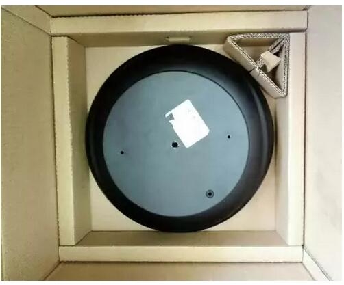

刚打样做的一款包装

那个角衬只在那一边有?

凉生123 发表于 2016-6-29 19:41
那个角衬只在那一边有?
四个角都有的,只是自己手割了一个而已

发表于 2016-6-29 20:25:38 | 显示全部楼层
我就说罗,怎么看少了东西

发表于 2016-6-30 09:05:47 | 显示全部楼层
建议最好把四个边的保护内卡做成一体的

发表于 2016-6-30 17:48:14 | 显示全部楼层
做两层,上面的内卡开个比机器大一点的圆孔卡机器不是更方便吗。机器装袋子防刮伤。

zzsbsbcao 发表于 2016-6-30 09:05
建议最好把四个边的保护内卡做成一体的
我也想,不过做成一体的很大,难折叠成型,成本也比较贵。
是两层的,上面还有一个围卡卡住灯具的。

minsonwan 发表于 2016-7-1 09:17
是两层的,上面还有一个围卡卡住灯具的。
图纸弄上来,有银子加的
