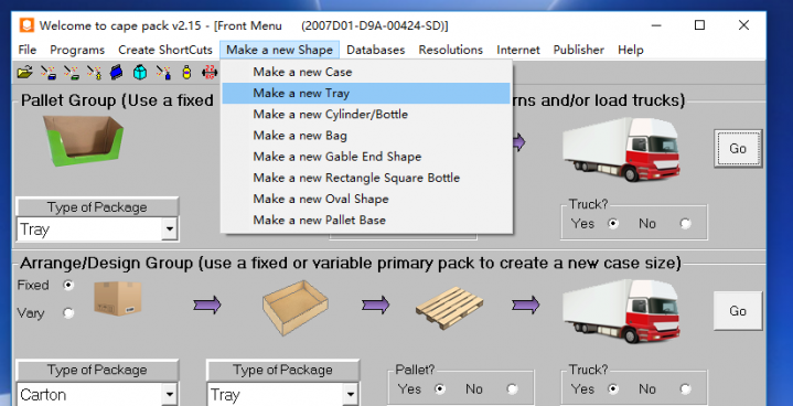

Cape Pack的一个功能,就是设计Tray内产品的排放方式,但是,软件内置的Tray不是外形跟实际设计不同,就是纸板层数不符合要求。开放的Cape Pack不会让我们心存遗憾的,她提供了一个构造Tray的功能。
进入菜单如下:Make a new Shape——>Make a new Tray

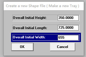

第一步,随便输入三个尺寸,也就是托盘的长,宽和深。

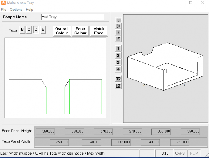

3.正式进入构造界面。
在显示窗口上方的Face后,点选BCDE各个面,进行编辑,编辑主要通过显示窗口下方的几个数值来进行。修改尺寸看看效果,就会了。

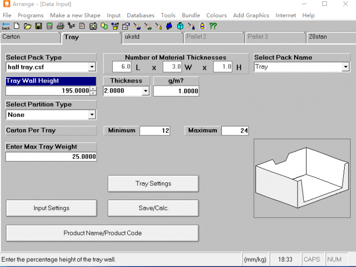

4.不要忘记设置每个方向的纸板层数。通过Option菜单来弹出对话框,设置完毕后保存,关闭即可。

可以正常使用了。
