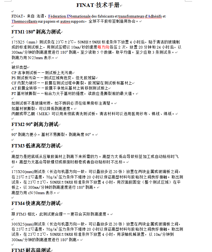

作为一个专业的包装论坛,怎么可以没有标签技术手册呢!里面的标签胶水老化测试值得参考。
这份绝对是个人总结的。
FINAT 技术手...doc

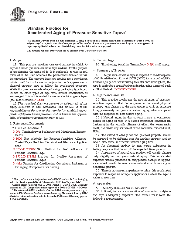

ASTM标准,压敏胶带的老化测试标准。你的标签贴上去,2年以后,真的还符合要求吗?
ASTM D 3611-06 Standard Practice for Accelerated Aging of Pressure-Sensitive Tapes.pdf
