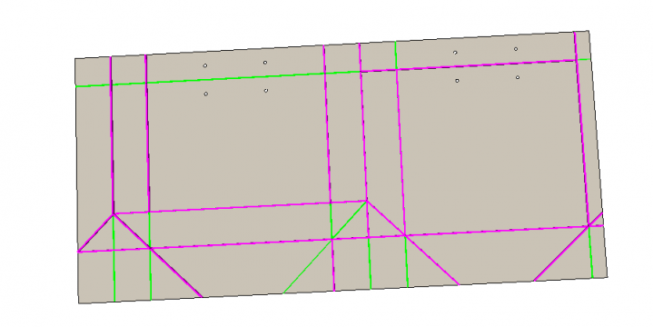

第一个问题: 雅图3D成型时候 ,一些线型选不中,如图所示 绿色的线就是选不中的,后边会附上文件,感谢尝试。。解答。。 123.png
第二个问题:雅图在输出pdf格式文件的时候,预览的时候完全没问题,但是输出后pdf打开有的地方的字就是方块乱码,这个只是在我电脑上有问题,电脑里的字体都有,其他应用没有问题,想不到问题出在哪里。

第一题: 因为你的折线都是相互交叉的,选不中不影响你成型,通过同位置的折线折~
第二题:雅图好像不太兼容中文字体。一定要用的话,试着轮廓化文字~

第一个问题基本解决,但是。。还出现过这个问题,影响折叠的。。是不是破解版存在bug。。
第二个问题我是想询问自己电脑的问题,别人的电脑都可以,只有我的不行,显然是我电脑的问题。。只是我不知道问题在哪里
anyway。。很感谢回答!

第一个问题是软件本身的功能问题,而非破解的bug

我也画过这个袋子,软件中成型不了。尺寸和角度只要没错,做出来的是没有问题的
