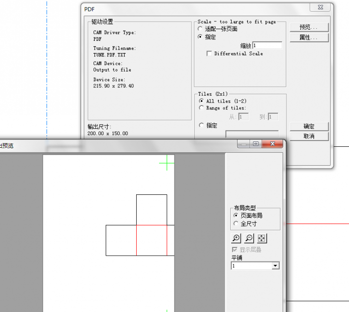

[ArtiosCAD] PDF是分页了怎么办,这是一个基础问题但是就是不知道怎么解决。
25
108
发表于 2016-4-21 09:39:56 | 显示全部楼层 |阅读模式
如图
我主要是想导出来然后做平面的包装图  AI不太会  PS是强项  望各位大神给我指点一下
自要可以做平面图就行了
最好是用PS   因为AI我太弱了。
感谢 感谢 感谢 各位大神~

发表于 2016-4-21 10:34:10 | 显示全部楼层
会ps的  ai学起来不难
输出 dxf  pdf 都可以  然后点 属性-位置
设备尺寸比输出尺寸 大50左右就可以了

选适配页面就不会分页了,何不导eps格式(指定缩放1),ps中打开就是结构的大小
正解 我就是这么搞的。。。
