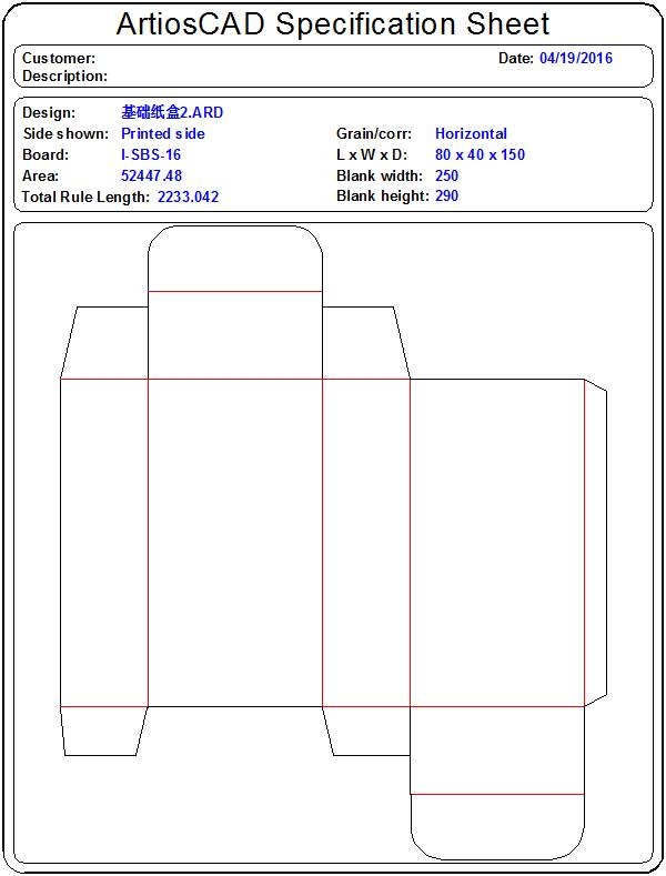

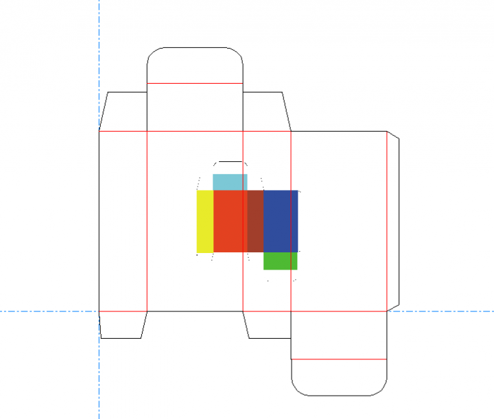

如图
为什么我导出的PDF然后在PS里面随便做一下再到CAD里添加图片图片确是这么小,也不能放大么?
有什么方法可以解决,还是哪里设置错误?
论坛里有没有关于导出贴图等制作之类的详细教程?

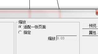

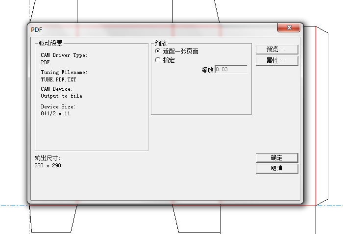

我是从  Export —— PTF 这里转出的和 Export —— Eps File  都试了都一样,后者做的图还更小。
是这里的设置有问题么?怎么设置,求解!

发表于 2016-4-19 09:25:28 | 显示全部楼层
你从Artios里面导出的PDF不是1:1的,所以导进来自然对不到了
