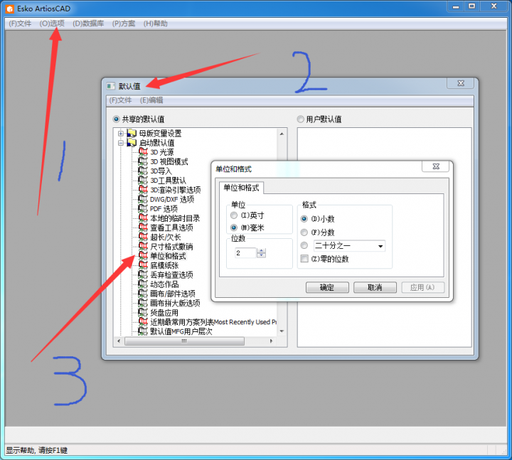

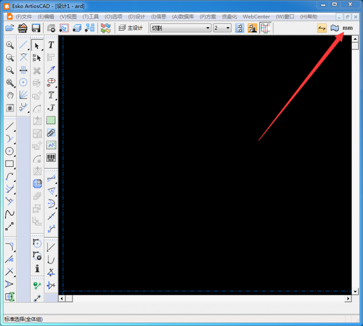

发表于 2016-4-14 17:47:31 | 显示全部楼层
看在你是苦逼的射鸡师,我回答你。"F1"键是你的贴身老师。单位只有MM和IN。
临时改单位的
长久的单位
http://www.packme.cn/forum.php?mod=viewthread&tid=1771&extra=page%3D3%26filter%3Dtypeid%26typeid%3D55
http://www.packme.cn/forum.php?mod=viewthread&tid=1939&extra=page%3D4%26filter%3Dtypeid%26typeid%3D55

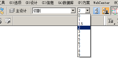

发表于 2016-4-14 23:44:05 | 显示全部楼层
artioscad做好结构后,导出EPS,不要导pdf,导EPS的时候,要选择“指定缩放”,值保持为1,再在PS中打开eps文件,可看到结构做设计。这样PS中的文件就是artioscad中做好的原大小。
如果觉得线细了,可以在artioscad中线型后的点数下拉框选大一点的点数。

25
108
 楼主| 发表于 2016-4-15 08:34:38 | 显示全部楼层
arc 发表于 2016-4-14 23:44
artioscad做好结构后,导出EPS,不要导pdf,导EPS的时候,要选择“指定缩放”,值保持为1,再在PS中打开eps ...
真心感谢大神,解决了我的问题,但是你说的artioscad中线型后的点数下拉框选大一点的点数值,我还是不知道在哪里,等待大神回复,谢谢。

发表于 2016-4-15 11:57:35 | 显示全部楼层
看图
