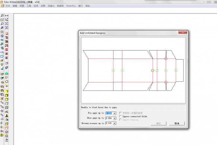

刚学这款软件,找不到软件在淘宝买的,还不是完全汉化,
做了几个作品都不能转3D,现在跟着论坛里的大神学做烟盒但是就是转不了3D,好无奈啊,做了这么久
只有从图形库里直接生成的就可以转3D,
谢谢各位了!

发表于 2016-4-13 21:19:35 | 显示全部楼层
意思就是找不到基准面作为参考折叠,原因就是圆孔处有缝隙。

发表于 2016-4-13 21:41:35 | 显示全部楼层
红色圆圈所示错误,应该是切线未闭合

发表于 2016-4-14 09:16:25 | 显示全部楼层
把第一个值改到2

 楼主| 发表于 2016-4-14 15:07:12 | 显示全部楼层
枫瑾 发表于 2016-4-14 09:16
把第一个值改到2
请问是哪里的值改2?

 楼主| 发表于 2016-4-14 15:07:34 | 显示全部楼层
那具体怎么解决呢?

 楼主| 发表于 2016-4-14 15:07:59 | 显示全部楼层
wolfshawn 发表于 2016-4-13 21:41
红色圆圈所示错误,应该是切线未闭合
那有没有方法解决呢?

发表于 2016-4-14 16:38:22 | 显示全部楼层
Nuoya 发表于 2016-4-14 15:07
那有没有方法解决呢?
解决办法就是:把红色圆圈内本应切线相连的部分,连接起来
不如你直接丢个文件上来
不如你直接丢个文件上来
真心感谢大神,我放大确实有线没有接好,我连接上就可以转了,已经解决,就是这样做有些麻烦。
