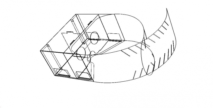

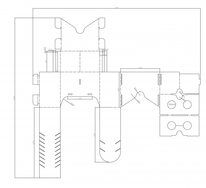

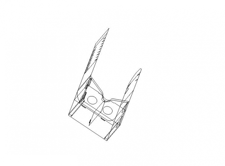

Google-glass很便宜,然我们一起做一个吧!Cardboard纸质VR眼镜
发表于 2016-4-10 12:05:37 | 显示全部楼层 |阅读模式
        2015谷歌大会的到场人员都拿到了一些材料,一些硬纸板、两个40mm焦距的镜片,几个环形磁铁、几个橡皮筋和两对粘带,通过组装可以制作一款纸壳制虚拟现实头盔,只要将手机放在盒子里面,再配合谷歌的一款APP进行调整,就可以通过它来观看3D视频。
  这个纸箱虽然其貌不扬,但是它创造性地把手机作为虚拟现实头盔的支点,相关的辅助软件也很好制作,这样一来,编写虚拟现实软件就变得和建立网站、开发手机应用一样简单了。
       “这个纸箱虽然其貌不扬,但是它创造性地把手机作为虚拟现实头盔的支点,相关的辅助软件也很好制作,这样一来,编写虚拟现实软件就变得和建立网站、开发手机应用一样简单了。”
        制作者希望这样一个平价虚拟现实产品能推动开发者的研究脚步,让每一个普通人都能用上下一代仿真数字体验产品。(其实这个纸箱虚拟现实头盔的制作材料真的很简单,只需要一些硬纸板、两个40mm焦距的镜片,几个环形磁铁、几个橡皮筋和两对粘带就可以完成。有兴趣的技术牛人说不定可以参照图纸自己制作一个。)注意哈:这个简易3D眼镜除了纸还是需要一些材料的,上面的东西淘宝都是可以买到的,不算邮费在50甚至30块钱,如果想选更好的镜片会更贵一些,这个玩意绝对是打了Oculus一个大脸,地上还掉了一片牙,这玩意的成本实在是太低了,相比Oculus这个2000多块大塑料壳子不说别的,就成本问题压缩到了最低,但还是有弊端的,这软件是嫁接在手机App上的,只能使用手机观看电影,体验不是很全,另外对手机屏幕也有要求,2K屏当然最好,视网膜也是,但这只是第一代的玩笑产品,谁都可以做,相信谷歌大老哥会做出更加完美的谷歌纸盒,静静等待未来吧.
小编亲自做了个模型(进行了些许改进),下面就给大家附上图纸 和简单尺寸和模型
