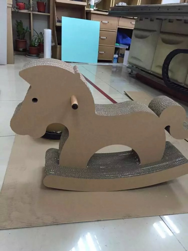

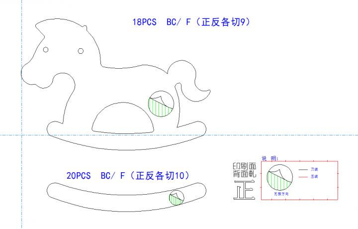

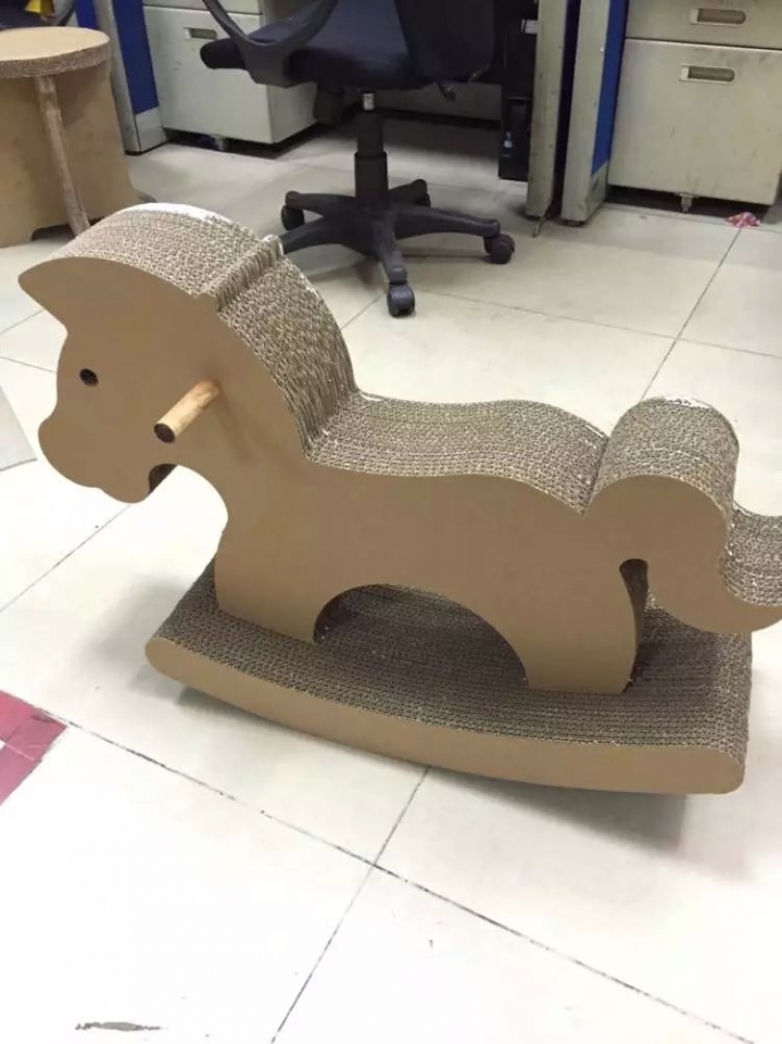

前两天闺女咳嗽 ,去儿童医院 ...排队等候的时候。闺女挺喜欢玩的  ,利用周末给她做了一个(貌似论坛有人发过类似的) 1.jpg 2.jpg 3.jpg 4.jpg 5.jpg 闺女摇摇马.ARD (16 KB, 下载次数: 47) QQ图片20160330162052.png 。材料;

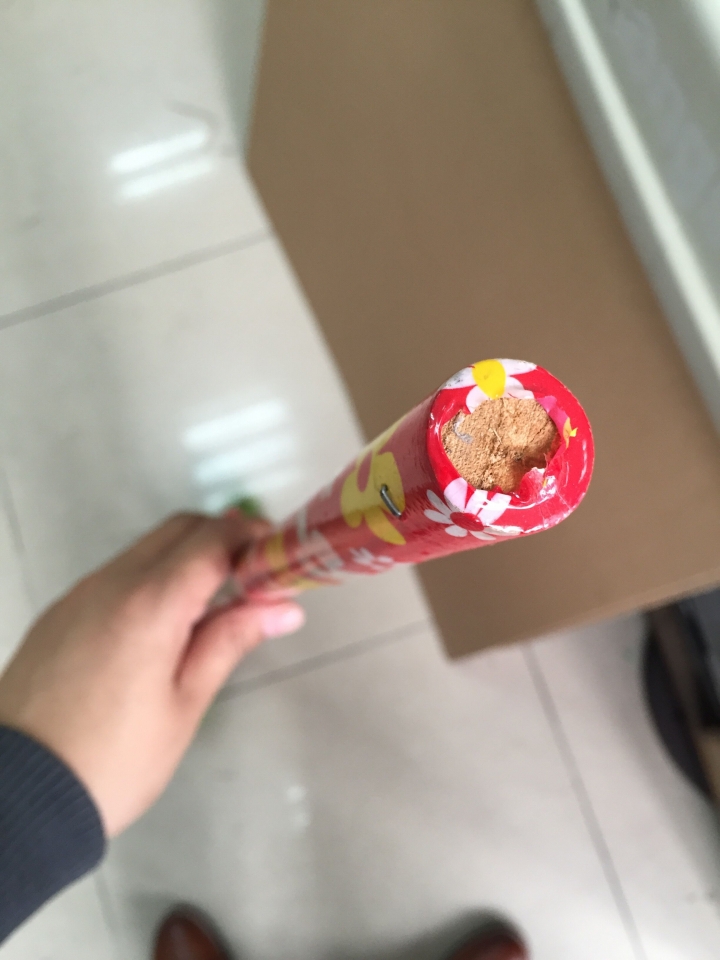

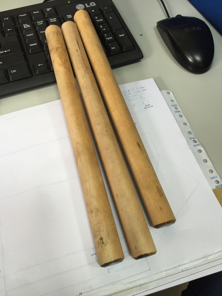

1、用了若干张纸板。
2、从清洁阿姨那找了一个废旧扫把 ,锯断  长度326MM  直径22MM。

没有啦,马的背部还需要改善,太硬坐的不舒服
