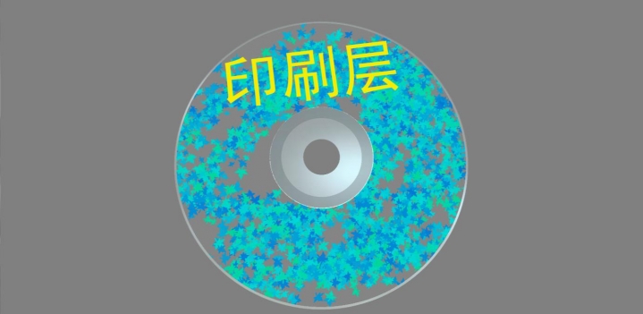

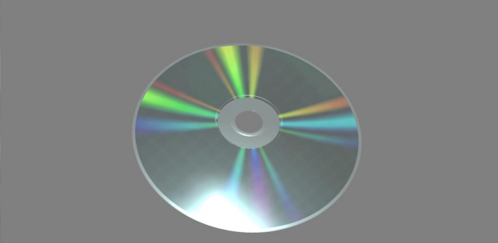

分享下自建模型添加打印区,导入到visualizer的教程,并顺带自定义镭射的教程(部分原创,部分非原创,教程中光盘放射性镭射效果想了好久才做出那个效果。)
自建模型在toolkit里面也能添加打印区,但在一些特殊的情况下,toolkit添加的效果往往不尽如人意,这时强大的手动添加就显得必要了。
