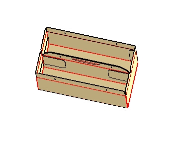

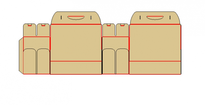

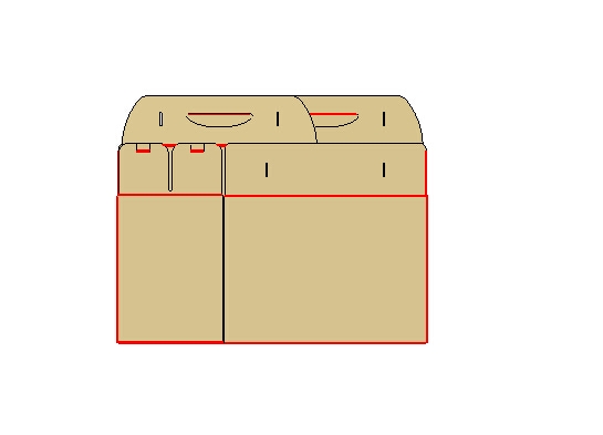

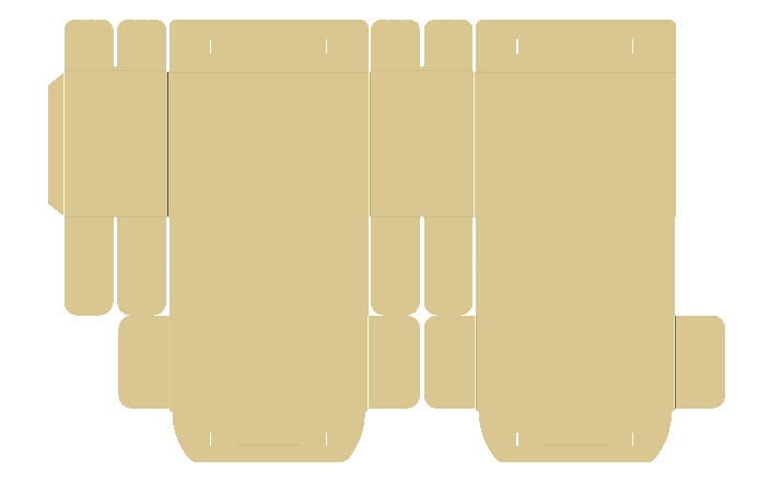

鉴于昨天发的包装,有人没明白的怎么折叠,现传一个动画,希望共同进步。其实设计的时候是打拼运输的。

谢谢!不知道,为什么感觉还是难成型!要么闪位,要么有点难糊合,要么里面的纸没有那么老实,按你所规定顺序折开!   不过很棒呢,学习呢!

我那时候在学校时候打过样。成型效果很好的呀。抗压也行的。e楞刚刚好。如果纸张再厚的话,就这样折叠就不好打平了
