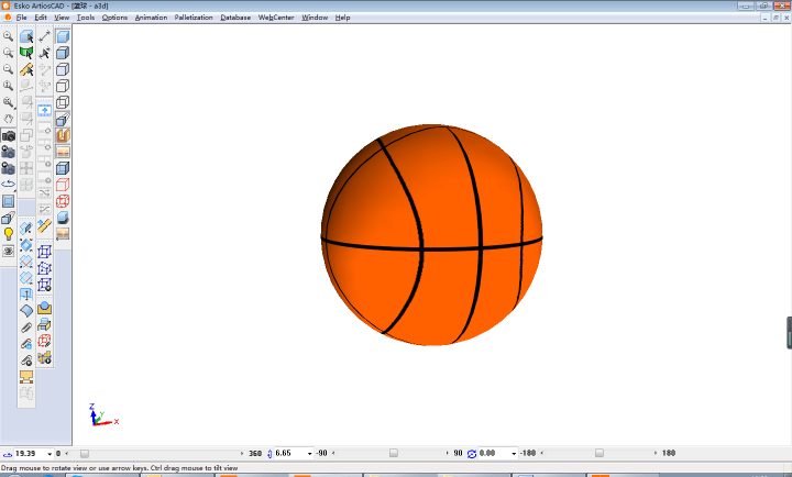

前两天看了画鸡蛋的帖子后,偶有所得,恰好前段时间做过一个篮球的包装盒,遂抽空边学边实践,将篮球+包装盒+保护膜三者结合放到Visualizer里做了个贴图动画。

ACAD转3D可以参考画鸡蛋那个贴子,是输出3D失败还是转3D模型失败啊?
如果是输出3D失败,ACAD14.13 & 7.6版本可以正常输出dae和zae,如果是模型转换失败应该就是设置的问题了..

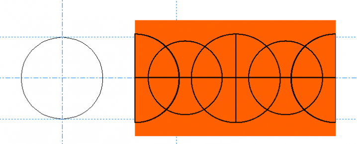

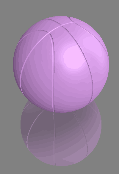

附两张ACAD贴图,来自佐边兄弟的指导,在此感谢之...

赞一个~ 好奇问一下,贴图文件中,大圆和小圆的半径怎么确定?凭感觉调大小或是有公式?  发表于 2016-4-6 13:59

感谢。。问题已经解决了,应该算是贴图的失败。。我开始是和别的结构图一样直接自动定位贴图在结构图上的,然后3D成型后不显示贴图,现在想来那样应该是只制作了部分贴图,转换成立体的不匹配,像你图片显示的那样贴图就成功了。很好奇。。。是怎么想到这种贴图方式的。。
