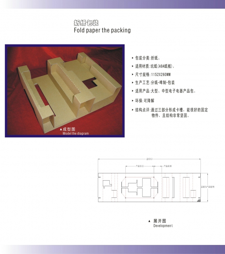

[纸/瓦楞结构] 电子纸折卡说明
76
109
1475
发表于 2016-3-15 22:27:06 | 显示全部楼层 |阅读模式
仅供学习!

满经典的缓冲结构

特别适合规则的电子产品,我已经收藏~

表示我见过这些结构都是先建模出效果图,在修改出来的。。。表示很考验能力的。大神膜拜中

很赞的结构,突出点参考图片,增强结构稳定性,增加支撑力
