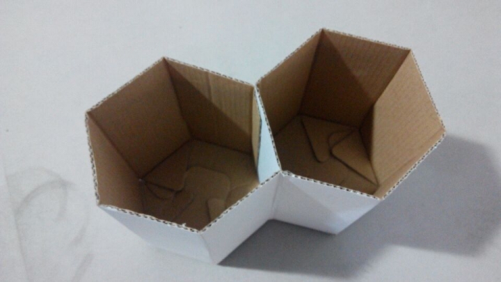

                 如图所示结构,两个六边形盒子合并成一个,想做出手提盒的效果,求助封口提手结构,希望大家集思广益,会酌情加银子滴!         附件是dwg格式的结构图,尺寸是60*60*140mm                                                                                                                                                 QQ图片20160308142726.jpg

加提手的顶部结构已经加到图纸里面了  结构大致和图片里面的差不多 用E或者是B瓦能折叠 别的瓦楞类型肯定是比较困难

感谢你的回答,虽然后边已经找到解决办法,并且已经量产了,但是还是很感谢你的回答,并且付了文件,谢谢~~
