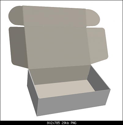

请教,如图,在CAD里画的刀线,然后在ArtiosCAD里转的盒形,现如何把内衬放在盒子里面?谢谢

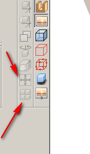

点到点工具、移动工具,还有“在色板上拖动”工具,都可以做到
“在色板上拖动”,这个工具汉化得真叫一个无语
