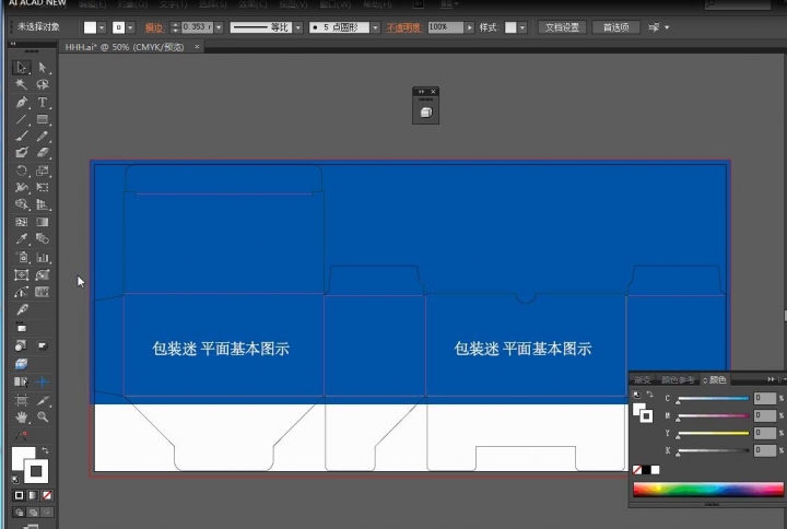

附件内为 AI 与ACAD配合进行平面设计的基本步骤。用到了更新结构、双面盒、无缝文字、3D辅助线这几个常用功能。我也是新手,所以此录像仅供新手使用,老鸟飞过吧。不知要申请是否可以。

 楼主| 发表于 2016-3-5 07:54:12 | 显示全部楼层
xxlxb1106 发表于 2016-3-5 01:58
我认证仔细的看了。应该说对新手来说帮助挺大的,只是需要AI插件配合,这个估计难道了一大片人了。
我是新 ...
谢谢您的评价。这也是我学习后总结的。非官方,方法中会有不对的地方,希望共同学习进步!
平面设计中,我个人觉得关键是先确定了结构与尺寸,再进行实际操作会更有效率些。因为尺寸没有定好,反复更改图稿实在难以接受。
因为涉及到DP,所以我放在了平面版块里。我觉得ESKO是一个生态链。我现在只有这一部分资源,也只会这一块。
平面为主时,还是AI为主,ACAD等为辅助。还是ACAD这块对平面来说有些困难,但用盒库了,就不太难了。
坐等老大评精华。。。。。。有动力好再出下一个
以下引用官方的解释:
DeskPack 是运行在Adobe Illustrator 的一组插件包,其中包含了一些专用于印前制作的高效工具。DeskPack 结合了 Esko 多年来在包装印前积累的经验,针对目前包装印前制作的困难,开发出这一系列的插件,您可在自己熟悉的设计应用程序中工作,从而提高生产效率并减少错误。它提供一系列适用于任何印前环境的模块。 从导入结构设计文件(CAD 数据)到创建付印生产文件副本,DeskPack 均是您完成相关任务的最佳解决方案。
