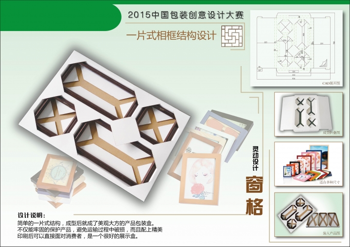

好长时间没有来包装迷了,公司把网络给限了,现在终于漏了一条缝,呵呵,开心一下。发一个2015中国包装创意设计大赛公司参赛作品,拿出来大家看看

怎么把象框放进去?

这个很好啊,有无源图纸哦~

设计不错,但是只能放比较轻的相框吧,不然不粘胶固定的话还是会走动。
要是粘胶成型了,又太占运输体积。
