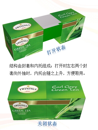

结构由封套和内托组成;
打开时左右两个封套向外抽时,内托会随之上;
关闭状态时,底托会自然落下。
两侧拉动底托自动上升功能性结构
两侧拉动底托自动上升功能性结构

发表于 2016-1-19 13:23:54 | 显示全部楼层
什么原理阿,感觉好神奇啊~

发表于 2016-1-19 13:43:03 | 显示全部楼层
什么材料的?
签到天数: 15 天
157
536
 楼主| 发表于 2016-1-19 13:47:36 | 显示全部楼层
全卡纸结构

发表于 2016-1-19 13:51:00 | 显示全部楼层
这个结构不太好,盒子拉开后放手去拿东西里面的就会自动掉下去了
签到天数: 15 天
157
536
 楼主| 发表于 2016-1-19 14:01:23 | 显示全部楼层
所以内托与外部两个松紧度要控制好,不要做的太松~
