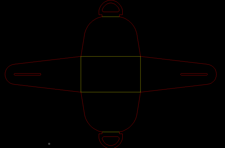

求大神指点!比如这种盒型!谢谢!

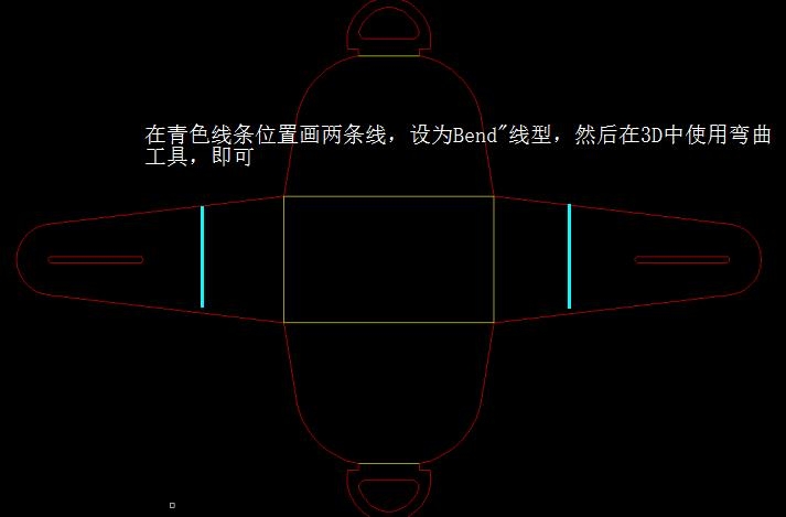

具体操作见图,不大记得ArtiosCAD7.6有无Bend线型和3D功能
见上图
见上图

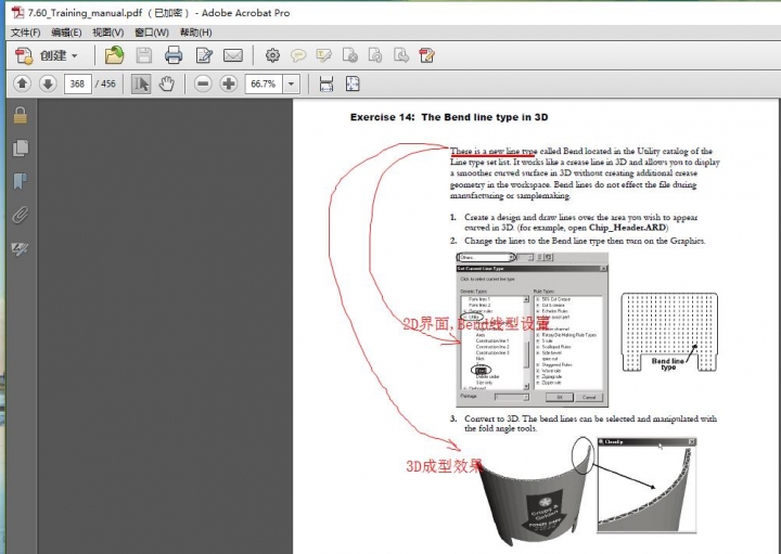

确认雅图7.6版本,开始有Bend线型,详细见图
确认雅图7.6版本,开始有Bend线型
确认雅图7.6版本,开始有Bend线型

我还以为7.6折不了。感谢~
