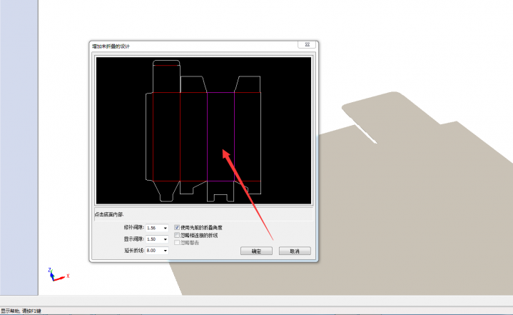

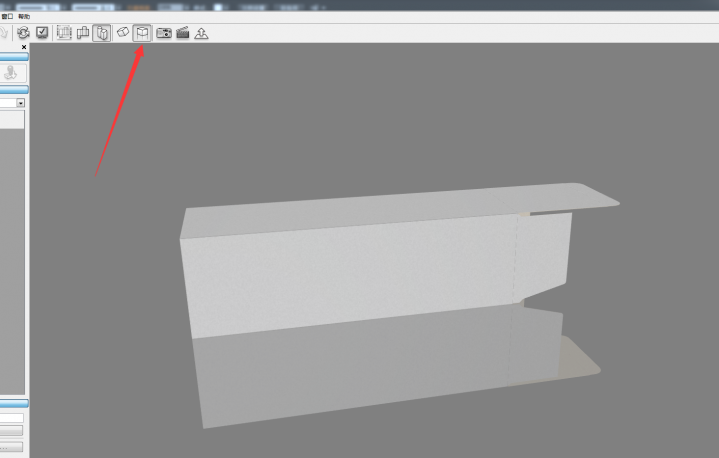

   在A cad画好图纸预折后,导入到Visualizer中。
   选择立体展示效果和倒影效果。
Visualizer一般会自动选择立体效果的某一面作为底面 生成立体效果
而这一面经常不是我想要的,而其他面不论怎么旋转都无法生成倒影。
那么问题来了:这个倒影面Visualizer按什么规律选择的?跟A cad有关?可否改变成某个我想要的倒影面生成倒影

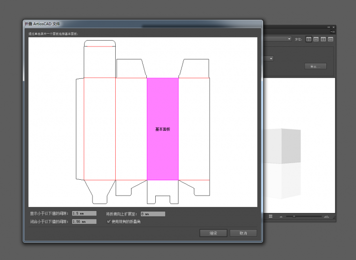

发表于 2016-1-12 10:04:59 | 显示全部楼层
主要是那基准面板先对了就OK了:
QQ五笔截图未命名3.png Artios CAD软件
AI之DP插件

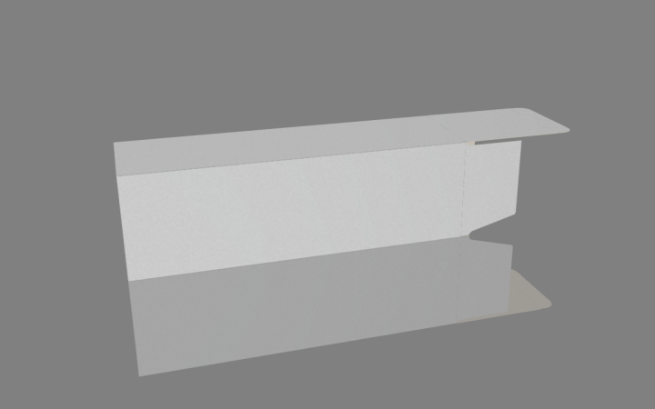

发表于 2016-1-12 10:11:17 | 显示全部楼层
QQ五笔截图未命名.png 是不是类似这样的效果?

 楼主| 发表于 2016-1-12 10:15:57 | 显示全部楼层
zy654321 发表于 2016-1-12 10:11
是不是类似这样的效果?
对啊,就是这样,他只能这一面生成倒影,我想换一个面都不行。这个有办法改变吗?

 楼主| 发表于 2016-1-12 10:34:02 | 显示全部楼层
zy654321 发表于 2016-1-12 10:27
主要是那基准面板先对了就OK了:
Artios CAD软件
其实我想到的应该也跟这个有关,只是还没琢磨透。真心感谢你的回答。
我再琢磨琢磨。只是不知道如果要选择锁底部分作为底面该怎么选择基准面~~
