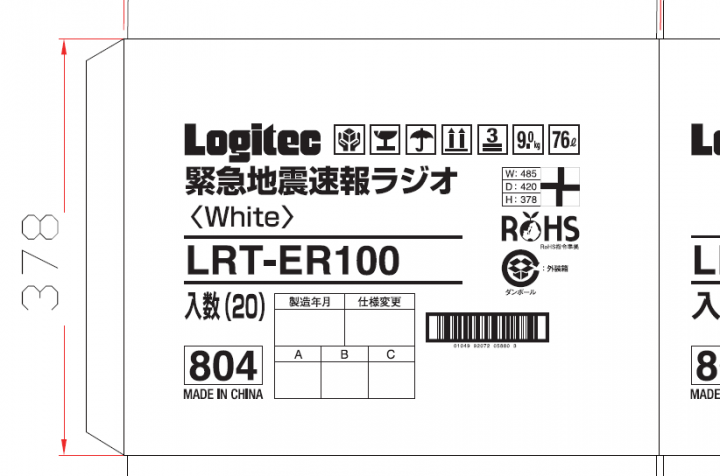

请大侠帮忙提供一下外箱堆码层数计算公式,公式如果太复杂,那是否有简单的方式计算或估算?THX!
如下图中就印有最多承受3个卡通箱重量的标记:

发表于 2016-1-12 09:38:12 | 显示全部楼层
好吧,我有时间来回答这个问题了~
首先你要分清两个概念,抗压强度和堆码强度
抗压强度:这个是由纸箱本身的性能决定,比如你纸箱纸板的环压强度,纸箱周长等等,影响抗压强度的只有材质和纸箱本身。
关于抗压强度计算,一般有两个公式:1 马基公式 这个怎么算看这个文章:http://www.carton.wang/207.html
                                  2 凯里卡特公式   这里就不赘述了,自己度娘下。
我自己一般用马基公式居多,但是并不是马基公式就比凯里卡特公式准确,看个人习惯和数据验证。
堆码强度:这个是外部原因决定的,跟你的纸箱毛重和堆码层高和堆码方式有关系,还有外在运输条件限制:比如空运你的堆码高度一般不超过1.5m ;海运一般不超过2.2m.
堆码强度公式P=9.8KG (H/h-1)  其中的K为安全系数。
一般我们设计的时候:K=抗压强度/堆码强度  K约为1.3到1.7为最佳~
我基本回答完毕,不知道你听懂没有,有问题继续回贴,谢谢。
