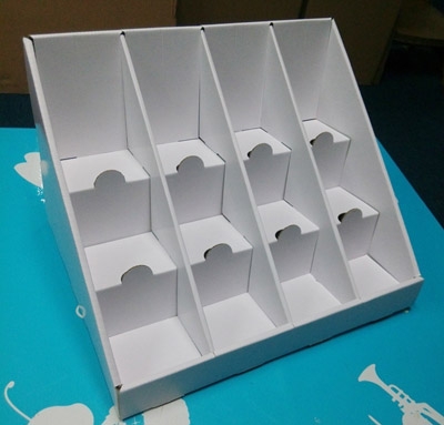

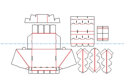

分享一款展示盒,比上一款复杂........用于便签纸和卡片类产品的,供新手学习......

这个展架用的什么材料哦

 楼主| 发表于 2016-1-8 10:51:28 | 显示全部楼层
这个是用E坑的瓦楞纸~

发表于 2016-1-11 17:31:31 | 显示全部楼层
2边是扣上去的,牢固吗?
