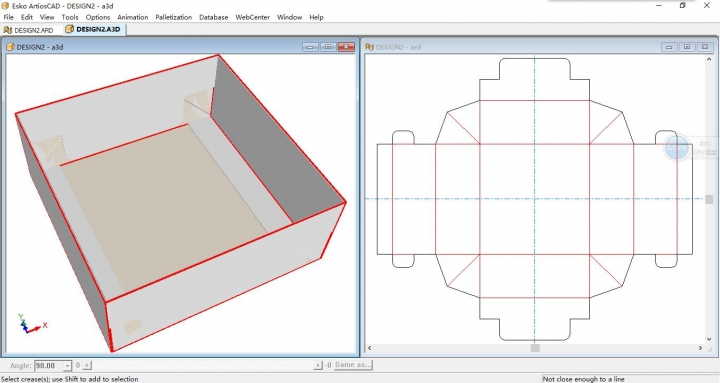

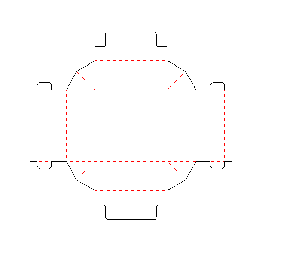

atioscad中折痕线在3d成型时选不中。成型不正确啊。。
3d图
3d图
问题
问题
平面图
平面图

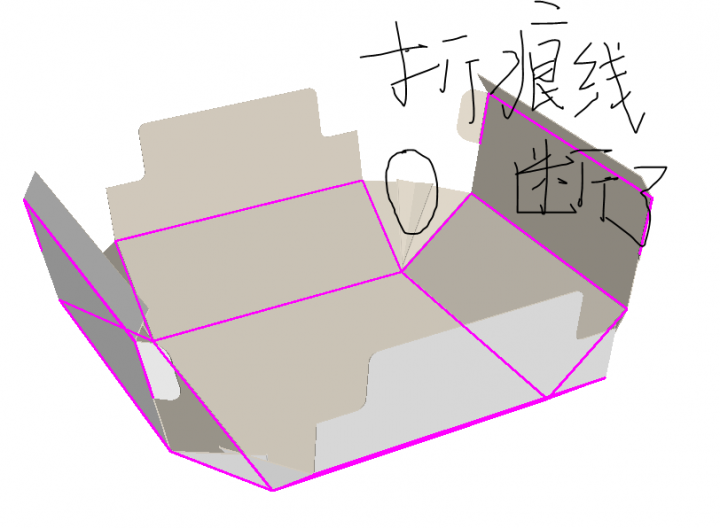

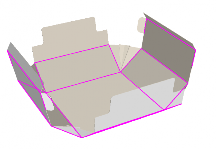

发表于 2016-1-6 15:20:21 | 显示全部楼层
这是软件本身的BUG,三条或三条以上折线相交时,就会出现这样的问题。
解决办法是调整可折叠的部分,使整个盒子”看起来“没断裂

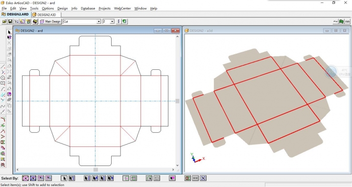

发表于 2016-1-6 15:45:26 | 显示全部楼层
详见下图
折叠前
折叠前
折叠成型后
折叠成型后
