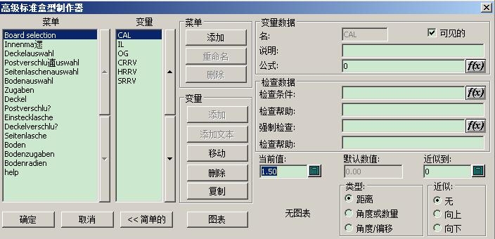

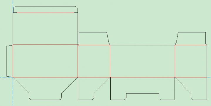

这模板花了近一天时间设置好的,E瓦、插底、所有参数已按最合理设置,只需输入尺寸即可生成
可做刀模或设计模板用。
瓦插险普通(成熟)模板.ARD
30 KB, 下载次数: 694, 下载积分: 迷币 -2

 楼主| 发表于 2015-12-30 10:40:09 | 显示全部楼层
这个过程,是根据:
1.纸张厚度
2.插底,粘位,插舌、侧耳高度
3.收位
详细设置而已,也可根据自己需要进行微调。
原始的ArtiosCAD模板,只是一个笼统、复杂的、多功能通用的一个模板,每个参数都得设置过,才能用。
这个写过程,如果不了解结构的人也不太看得懂。
