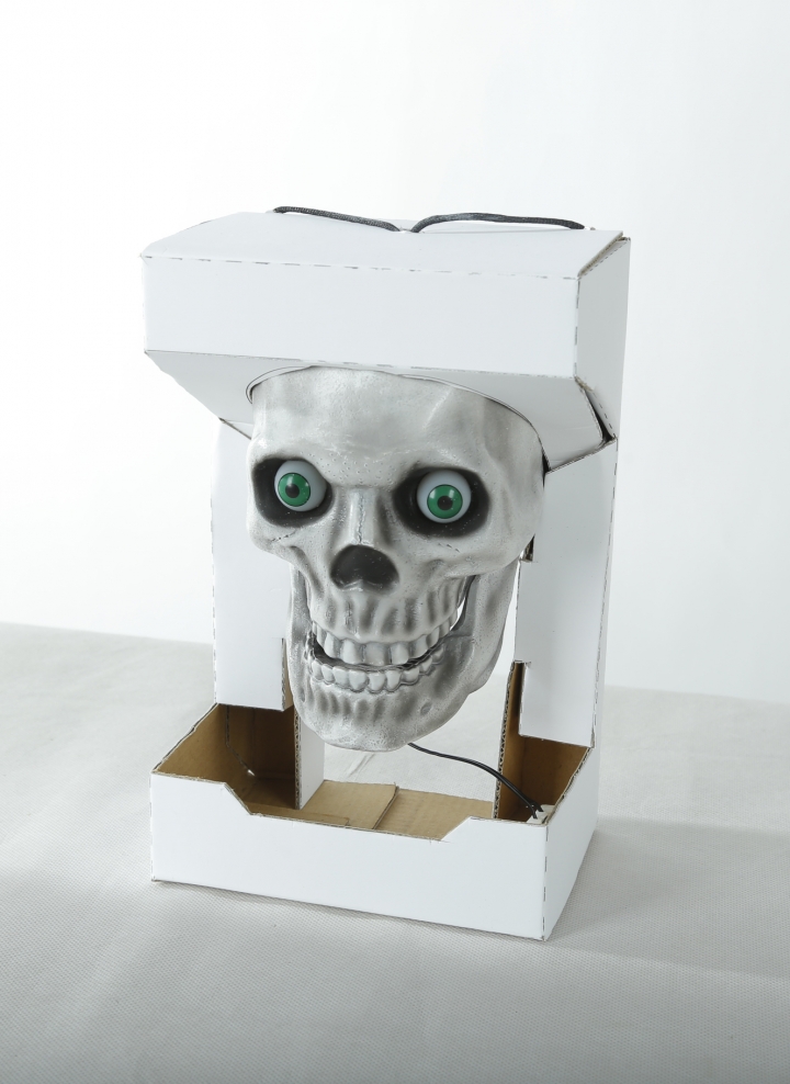

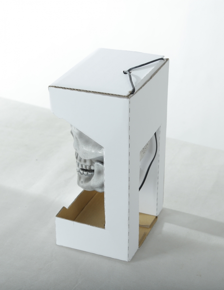

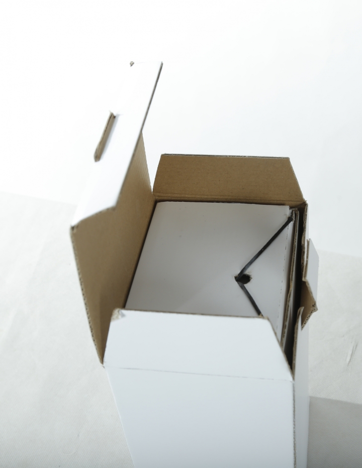

这款产品,下巴会动,又没有其他卡位,为了避免包装结构阻挡产品的活动,设计把产品挂起来的思路来做结构。

发表于 2015-12-15 11:20:06 | 显示全部楼层
注意瓦楞楞向的使用

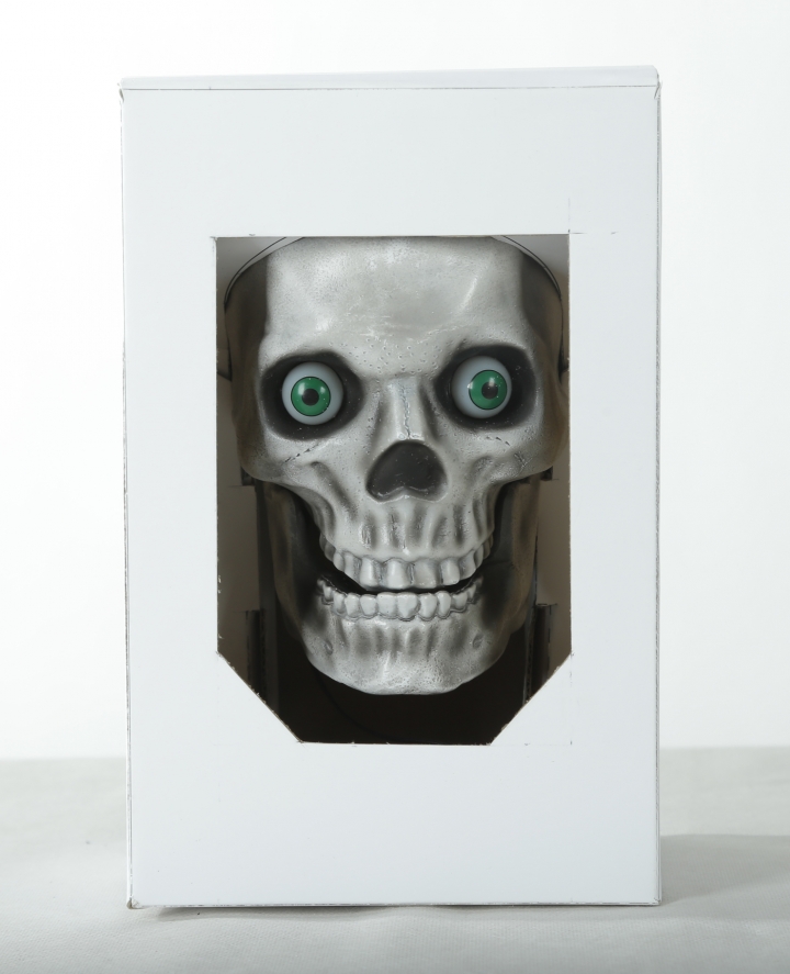

 楼主| 发表于 2015-12-12 18:25:05 | 显示全部楼层
为了过测试,加了开窗外盒。

 楼主| 发表于 2015-12-14 13:35:14 | 显示全部楼层
是万圣节的玩具,又try me功能,下巴可以上下活动。

55
603
2655
发表于 2016-1-4 08:46:05 来自鈦金镶钻至尊版iphoneXS Max | 显示全部楼层
会不会不影响产品包装时工人的速度啊
