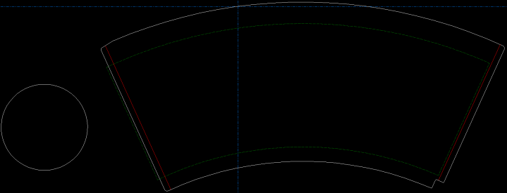

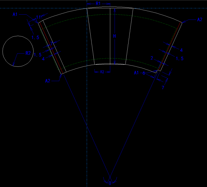

1.根据2012年发布的GBT 27590标准,纸杯图案距杯口15mm,距杯底10mm
2.得出大圆半径和小圆半径,算出扇形圆心角,按圆心角画出纸杯粘贴重合中线。
3.以纸杯左侧粘贴重合中线为基准,左侧边图案出血左偏移5.5mm,模切线左偏移4mm,左上角切角辅助线右偏移7mm
4.以纸杯左侧粘贴重合中线为基准,右侧边图案出血左偏移1.5mm,右下切角线左偏移2mm,模切线右偏移4mm
5.左上切角距杯口1.5mm,右下切角距杯底7mm。
即纸杯粘口8mm,图案出血1.5mm。
不知道纸杯卷边和下杯底粘合处,要不要在画大圆的时候多画一点留出做卷边和底部粘合?否则是不是得到的纸杯尺寸会比实际想要的杯高矮一点。
下面附上我画的纸杯刀模扇形片,求指教
