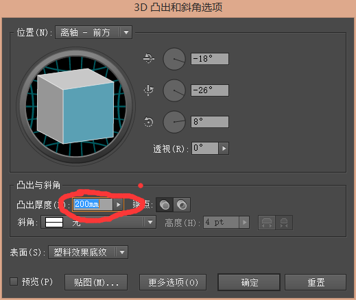

   3.画好我们需要盒子的长和高(就是正面的矩形)

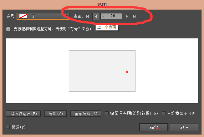

   2.效果——3D——凸出和斜角
   3.在凸出厚度选项填写我们需要做的盒子的宽度,注意这里一定要全选后重新填写,包括单位,透视角度也自己看着调下
     4.点里面的贴图选项,需要用到的页面只有1   12   9,1是正面,12为侧面,9为顶面,然后分别对应着贴上图
   5.确定.........基本OK了
